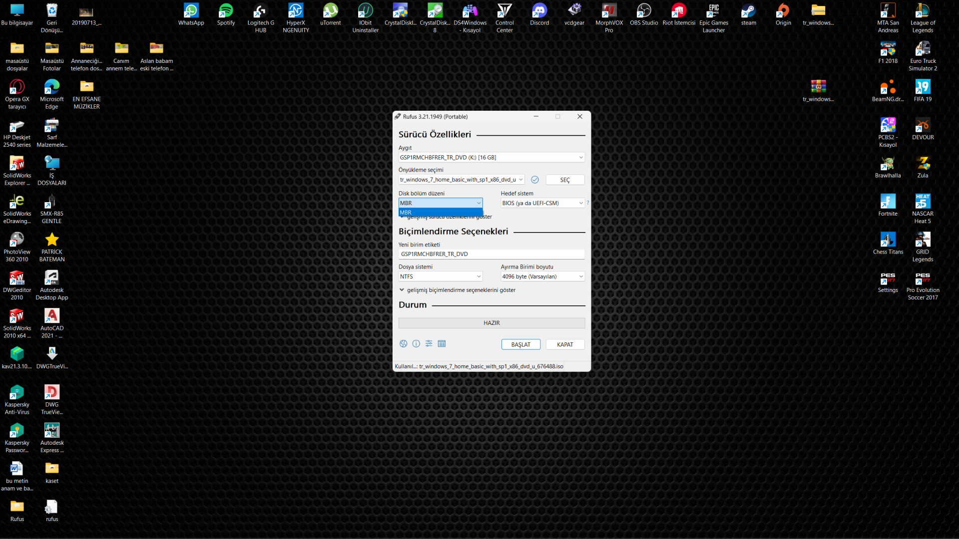

Ekran görüntüsü atabilir misiniz? Öyle daha anlaşılır oluyor.
Dosyayı seçiyoruz sonra MBR'den başka seçenek yok. X64 Ultimate denesek PC zorlanır mı? yada x32 ?
    1,4 MB · Görüntüleme: 16
Dosyayı seçiyoruz sonra MBR'den başka seçenek yok. X64 Ultimate denesek PC zorlanır mı? Ya da X32?
Herhalde Windows 7 ISO olduğundan dolayı öyle yapıyor daha önce görmemiştim. 32 Bit ya da 64 Bit Ultimate deneyin o zaman ama sonuç değişmeyebilir. Çok da bir fark yok. Emin olmam açısından Windows'un arama yerine sistem bilgisi yazın ve BIOS modu UEFI mi ona bakın.
Hocam alias hatası veriyor açılmıyor PC ama UEFI sanırım.
UEFI olduğu belli oluyor UEFI Shell var yine de tam emin olmak istemiştim. PC'yi kapatıp tekrar açmayı deneyin BIOS'a girebiliyorsanız boot menü sırasından Windows boot Manager'i 1. sıraya alın.
Tamam hocam bende halletmiştim. X64 Ultimate indireceğim olmaz ise bilgisayarcıya götürürüm artık.
Bilgisayarcıya götürmeye gerek yok bence. İlla çıkılıyordur o UEFI Shell ekranından benim anakart UEFI olmadığından dolayı hiç karşılaşmadım o hatayla ve UEFI Shell ekranıyla. Bu arada BIOS'ta UEFI with CSM diye bir ayar varsa onu seçebilirsiniz böylece MBR kurulum yapabilirsiniz. USB bellek gene gözükmezse BIOS'tan çıkıp Windows açıldıktan sonra USB belleği takın Windows'da USB bellek gözüktükten sonra geri BIOS'a girip deneyebilirsiniz. USB belleğin modeli boot menü içerisinde gözükmese bile farklı adıyla gözükebilir. USB belleğin gözükmemesinin nedenini bit sürümüyle yani 32 Bit ve 64 Bit mevzusundan kaynaklı olduğunu sanmıyorum.
Hocam oradan çıktım zaten sıkıtı yok. Birde diğerini deneyeyim olmaz ise ayrıntılı bakarım artık.
Hocam oradan çıktım zaten sıkıntı yok. Bir de diğerini deneyeyim olmaz ise ayrıntılı bakarım artık.
Biraz kafanı karıştırmış olabilirim yani karışık yazmış olabilirim ama bunun için bilgisayarcıya gitmeye gerek yok.
Disk bölümü düzeninde GPT yok hocam. Daha doğrusu hiç bir yerde yok.
ISO dosyası GPT için uygun değilse UEFI kurulum için yani GPT çıkmaz. Windows 7'nin tam olarak UEFI desteği normal şartlarda yok. UEFI Windows 8.1 kurulum dosyalarına 7'yi entegre ederek yapıyorlar o da sıkıntı çıkarabiliyor. Bir gün bir bakmışsınız boot ekranında takılı kalmış açılmıyor gibi. UEFI olmasın çok da sorun değil.
