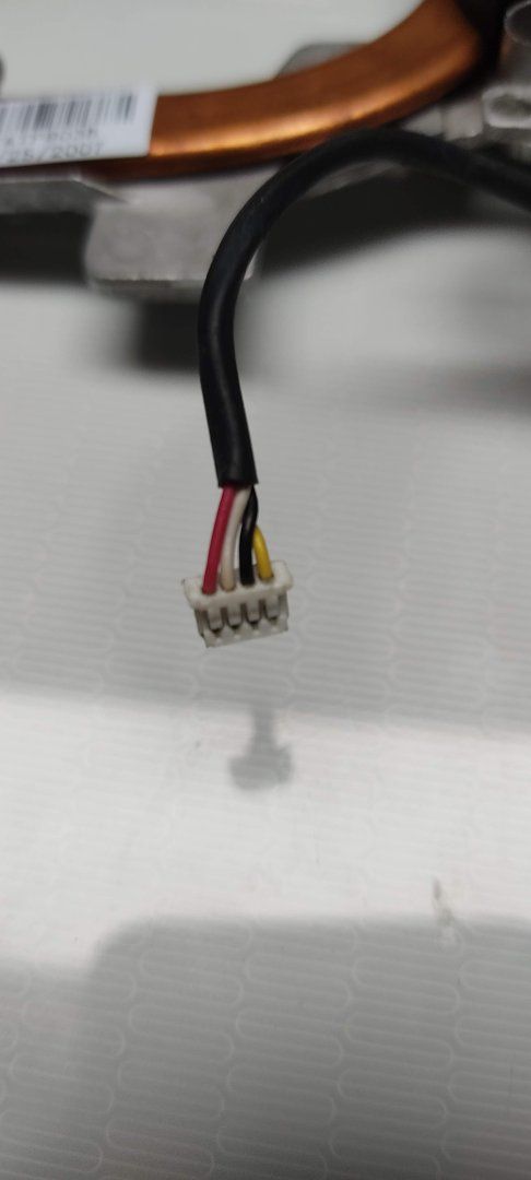

Herkese merhaba, bugün sizlere HP DV9500 laptopumda soğutucu fanı nasıl tam devirde döndürebiliriz bunu göstereceğim. Bu konuda yapılan mod HP DV9000\DV6000\DV2000 serileri için geçerlidir, denenmiştir. Ancak başka modellerde çalışır mı bilemem, denemedim.
İlk olarak cihazı tamamen söküyoruz, fana ulaşmamış gerek.
Fana ulaştıktan sonra fan kablosunu anakarttan ayırıyoruz.
Fanın kablosu:
Gördüğünüz gibi 4 adet kablosu mevcut. İlk olarak her kablo ne işe yarıyor onu öğrenelim.
Kırmızı kablo: 5V VCC (artı uç)
Beyaz kablo: Anakartın fanın hızını kontrol ettiği kablo.
Siyah kablo: Eksi uç.
Sarı kablo: Fanın anakarta kaç RPM'de döndüğünü raporlayan kablo.
Burada yapacağımız işlem çok basit, beyaz kabloyu yani anakartın fanın hızını yönettiği kabloyu bir makas yardımıyla kesiyoruz. Böylece anakart ile fanın arasında ki hız iletişimini kestiğimizden dolayı fan hep Full devirde dönecektir. İsterseniz bu beyaz kabloyu bir anahtara bağlayıp fanı istediğiniz zaman ful devirde, istediğiniz zaman normal hızda çalıştırabilirsiniz. Bunu da şöyle yapabilirsiniz:
Beyaz kabloyu tek damar bir kablo ile kabloyu uzatın. Ardından beyaz kablonun anakarta bağlandığı pinden de bir tek damar kablo çıkın. Sonra iki kabloyu bir anahtara bağlayın. Böylece fanı dışarıdan manuel yönetebilirsiniz.

Fanın kablosu:
Eki Görüntüle 1291251

Maalesef DV serisinde o tür programlar işe yaramamaktadır.
Bakmanızı öneririm.
Denemediğimi mi sanıyorsunuz :D. O tür şeyler bu seride işe yaramıyor bu serinin tek çözümü bu.
