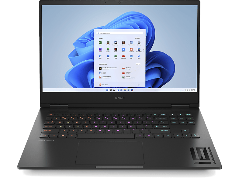

Merhaba. Hafta sonu yeni 2024 HP Omen 16 siparişi verdim. İnternetten bulduğum kasaya göre sensör bahsedilen yerde değil sanırım. reddit 2024 Omen paylaşımlarında da sensör kaydırılmış diye açıklamalar var. Görsel 2024 Omen 16 ait
Ürün:
Hocam bende de WF1XXX 2024 modelinden var, I7 14700HX olandan. Sizin laptop'unuz nasıl idare ediyor?
Merhaba arkadaşlar, linkteki bilgisayarı satın aldım. Yurtdışından aldığımdan 16'sında elime ulaşacak. Kasası bahsedilen kasalardaki gibi sorunlu mu? Eğer öyleyse geldiği gibi hall sensörünün pinini çıkarıp kullanmaya devam edebilir miyim?
Yok hocam sanırım back portu yok bunun
