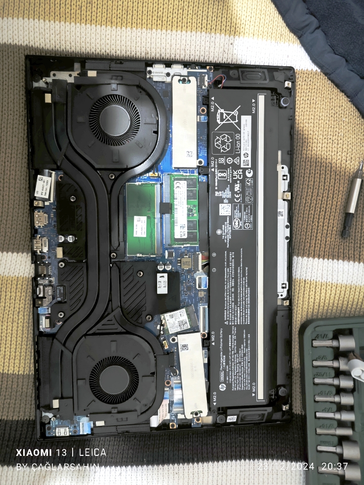

HP, 2023 Intel işlemcili Omen'lerde laptopun kapağının kapatılıp kapatılmadığını kontrol eden hall effect sensörünü Trackpad'in altı yerine heatsinklerin yanına yerleştirmiş. Uzun saatler boyu süren sıcaklık zamanla sensörün direncinin yanlış değerler okumasına neden olup sanki laptopun kapağı kapatılmış gibi ki laptopun ekranını kapatıp uyku moduna geçirip klavyesini çalışmaz hale getiriyor. Kullanıcıları bu durumu ekranın gidip gelmesi/ekranın kapanması olarak deneyimliyor.
Servise gönderdiğinizde anakart hatası denilip değişim yapılıyor ancak sorun anakart tasarımının kendisinden olduğundan ötürü birkaç ay sonra kullanıma bağlı olarak "Black screen of death" denen problem tekrardan kendini gösteriyor.
Etkilenen modellerin 2023-2024 Intel (sonu X ile biten 13500-13700hx gibi) olduğu sanılıyor. Laptopta eğer arkada iki tane olmak üzere toplam 4 adet hava çıkışı varsa sizde büyük ihtimal kronik sorunlu bir Omen sahibisiniz.
Omen transcend modelinde de bu sensör yyyerleştirilmesi Heatsink'in yanında.
2024 modelleri hakkında forumda birisi laptopun içini açıp hall effect sensörünün yine Heatsink'in yanında olduğu ve kendisinin laptopununda aynı hatayı verdiğini söyledi. (14. nesil Intel işlemcili)
Aynı şekilde 7840HS + RTX4060 modelinin de hatalı tasarıma sahip olduğunu söyledi birisi. Fakat AMD işlemcili modellerde bu model dışında bir şikayet bulunmuyor ve sensör Heatsink'in yanında değil.

1-laptopun içini dikkatlice açıp hall effect sensörünün yerini tespit ettikten sonra bağlantıyı sağlayan mavi kabloyu dikkatlice sökmek:
Bu işlem sonrası bilgisayarınızın kapağını kapatmanız sonrası bilgisayarın ayarlı olduğu komutlar geçersiz olacaktır çünkü sensörün bağlantısını bilgisayar ile kesmiş oluyorsunuz.
bir kullanıcı ayrıca bunun yerine laptopun güç seçeneklerinde "laptopun kapağı kapatıldıktan sonra: Hiçbir şey yapma" emrini ayarlayarak aynı etkinin yapılabileceğini söyledi ancak bir kişi daha tartışmaya katılarak bunun bir işe yaramayacağını söyledi. Ben bilemiyorum fakat şimdilik garanti çözüm mavi kabloyu sökmek gibi duruyor.

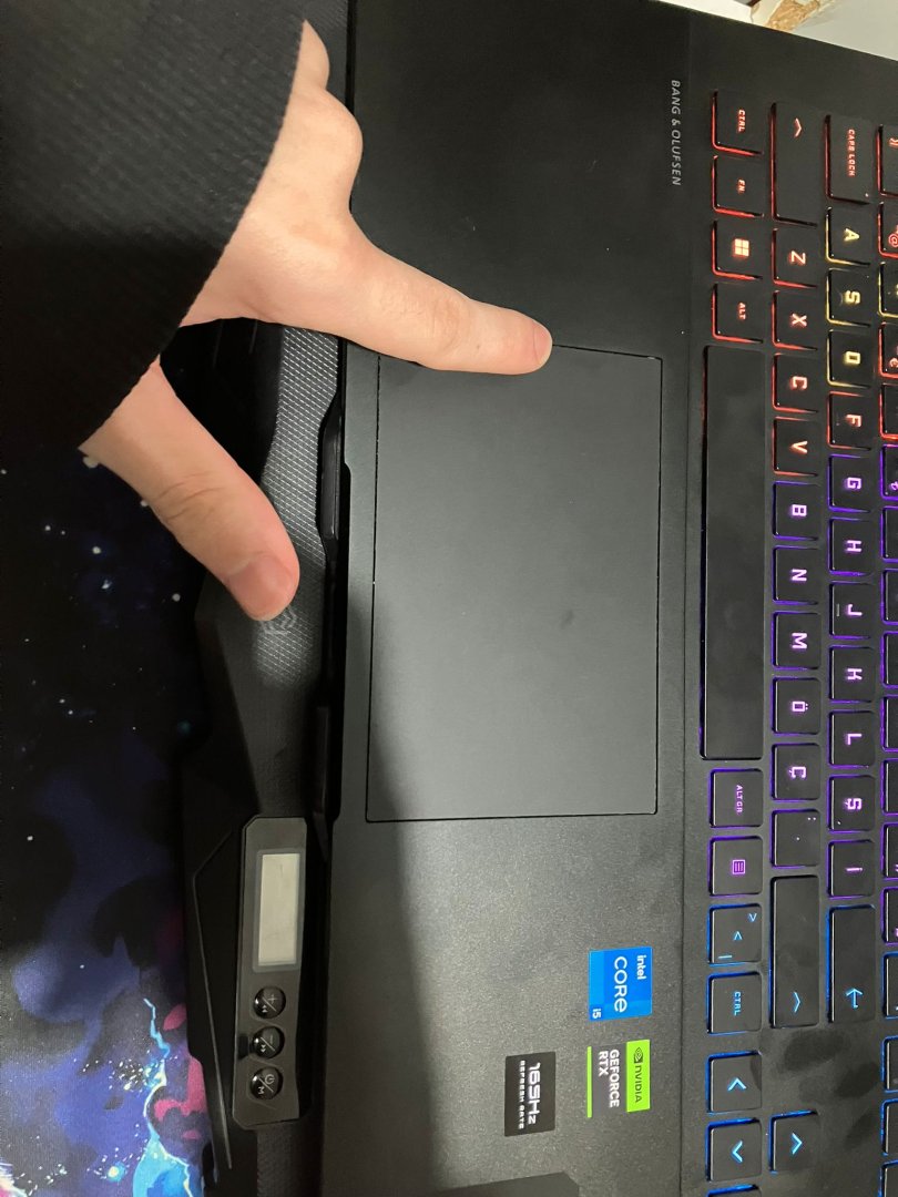

Laptopun güç ile F12 tuşu arasına bir mıknatıs gezdirmek, sensörü bu şekilde kandırmaya çalışabilirsiniz fakat bu geçici ve pek güvenilir olmayan bir çözüm. Bu şekilde sensörü kandırıp servise yollamadan önce bilgilerinizi kurtarmaya çalışabilirsiniz" ile "HDMI ile harici bir monitöre bağlamak da bilgisayar tamamen ölüp yanıt vermeden önce yapılabilir, eğer bilgisayar hangi tuş kombinasyonları ile olursa olsun çalışmıyorsa ve ölmüşse bataryayı söküp güç tuşuna 30sn basıp yine sensör bağlantısını keserek bilgisayarı canlandırmaya çalışabilirsiniz.

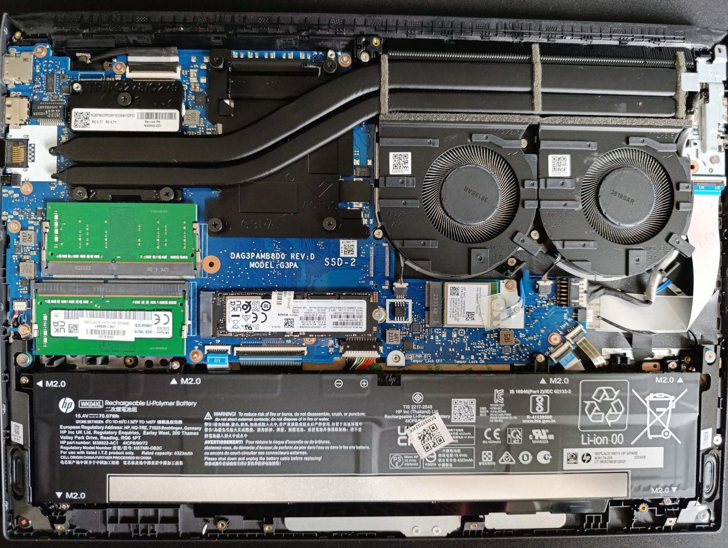

HP Victus Gaming 15 15-fa1025nt model laptopumun sensör kablosunu bulamadım. Arka kısmının içini atıyorum, sensörün hangisi olduğuna dair yardımcı olabilecek biri varsa çok sevineceğim.

Sizin laptopunuzda bu mevzu yok. Omen'lara özel bir şey gibi duruyor.
Sizin laptopunuzun kronik sorunu throttle yapması. O yüzden kapanıyor olabilir veya yazılımsal sorun olabilir.

Merhaba,
Dün aynı sorunu Victus 16-S0055nt modelde bende yaşadım. Victuslarda hall effect sensor yerine IR sensor var. Soketi çıkarınca sorun çözüldü.
16-S00xx serisinde sorun yaşayanlar aşağıdaki soketi çıkararak deneyebilir.
Reddit te de benzer sorunu yaşayanlar olmuş.
Removing & Replacing Parts | Victus by HP 16.1 inch Gaming Laptop PC 16-s0000 | HP Support
Selamlar laptopun vidaları çıkardım ancak arka kasa çok ince hiçbir şey girmiyor ve çıkartamıyorum çıkaranlar ne kullandı da çıkardı.
