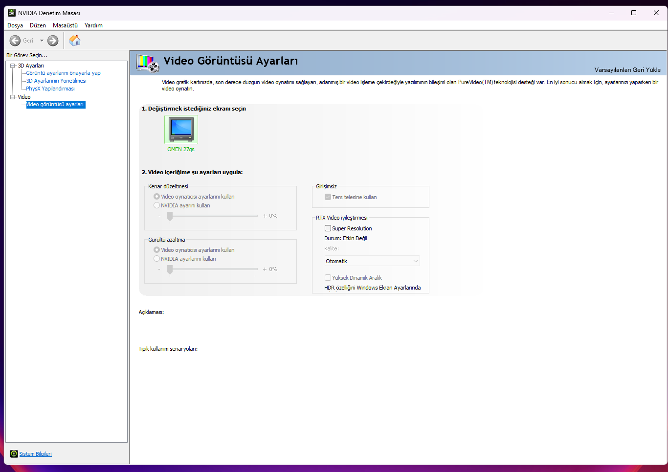

Bahsettiğim Ugreen type-c display port kablosu geldi . 2K 240 Hz olarak alabiliyorum şuan ancak nvidia denetim masasındaki ekran özellikleri kısmı kayboldu bu sefer. Kablo gelmeden önce 2k 144 hz hdmi ile kullanıyodum . Nvidia denetim masasında monitör özellikleri olan kısım vardı . Neden şuan kayboldu ?

Hocam sizin bilgisayarın displayportu igpu'ya yani dahili ekran kartına bağlı olabilir. Yukarıdaki linkteki Victus kullanıcısında durum belirttiğim şekildeymiş. Sizin de bu şekildeyse HDMI ile kullanın, dahili ekran kartınız üzerinden görüntü alıyor olursunuz displayport üzerinden.
Bu aşağıdaki kablo belki probleminizi çözebilir. Telefonla görüşün firmayla. Bilgili ve yardımsever bir insan firma yetkilisi.
Aşağıdaki kablo gibi sizin bilgisayarınızdaki HDMI 2.1 çıkışını DP 1.4'e çevirmeli. HDMI 2.1 to DP 1.4 active cable/adapter diye geçiyor bu kablolar. Paugge kablo DP to HDMI olabilir, o nedenle Entepe ile görüşmeden sipariş vermeyin.

Nvidia denetim masası üzerinden Phsyx Yapılandırması kısmının fotoğrafını atar mısınız ? Oradan belli oluyor.
