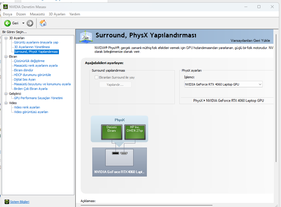

Yani şöyle bi durum var , şuan nvidia denetim masasına girdiğimde ekran özellikleri kısmı gözükmüyor çünkü benim ekran kartına sadece hdmi girişi bağlı , type-c ve display port girişi laptobun kendi ekran kartı olan amd ye bağlı . Ben monitörün kendi ayarlarından AdaptiveSync açık kullanıyorum ve amd driverından da amd freesync etkin olarak kullanıyorum.

Bu arada nvidia denetim masası üzerinden Phsyx Yapılandırması kısmının ekran görüntüsünü atarsan daha iyi olur bi de oradan bakalım belki senin laptopta farklıdır .

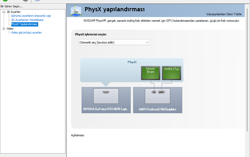

Anladım.Bilgilendirmen için çok teşekkürler Paylaşıyorum belki benim type-c nvdia ekran kartına bağlıdır .Zaten kullandığım monitörü bugün geldi HP OMEN 27QS seninikiyle aynı laptop kullanıyorum seninkini alt modeli işte Victus Gaming Laptop 16-s0047nt | HP® Türkiye burdanda detaylı bakıp bilgilendirirsen sevinirim.

Aynı monitör varmış sende de. 2K 240 Hz olarak mı kullanmak istiyorsun?
Nvidia arayüzlerimiz farklı. Bende bu arada type-c , hdmi , display port gözüküyor . Bir de laptobun kendi ekran kartı gözüküyor ama sende gözükmüyor anlamadım. O kısmı bilmiyorum açıkçası. Daha iyi bilen biri cevaplarsa güzel olur .

Evet 2k 240 hz olarak kullanmak ve Nvdia G-SYNC kullanmak istiyorum yoksa zaten senin aldığın type cle denicem
Zaten 2k 240 hz istiyosan kesinlikle type-c display alman lazım. Hdmi ile alamazsın. İstersen benim gibi ugreen al ya da hızlı yoldan alıp deniyim diyosan da Türkiye içi daytona , pauge vs gibi markaları deneyebilirsin. Onlar fiyat olarak da daha ucuz . Ama ürün kaliteleri hakkında bir şey diyemem.
