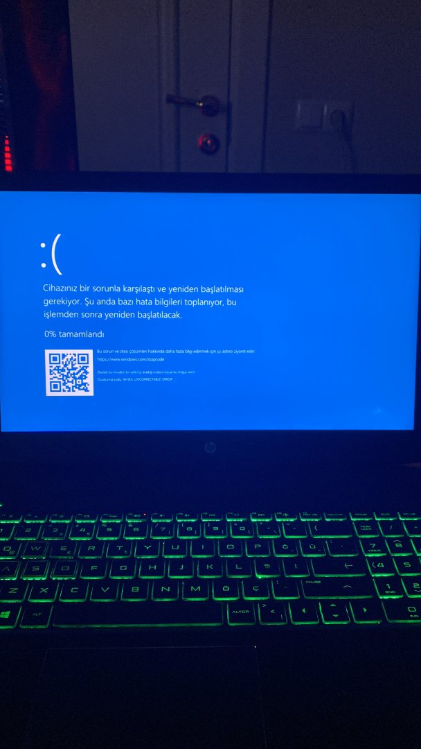

Sarı siteden ikinci el ilk sahibinden laptop aldım. Alırken yanımda bir bilgisayarcı abimizi götürdüm. Laptopu inceledi sorun yok dedi aldım. Alalı 1.5 ay oldu bilgisayar daha dün benim elime geçti. 1.5 aydır bilgisayarcılar da gezen laptopumun sorunu bulunamıyor. Yüke binince mavi ekran atıyor ya da bilgisayarı açınca donuyor. İlk verdiğim bilgisayarcı format attım bilgisayar hazır diye çağırdı dalgaya alışlarına mı yanayım, laptopu yaptıramadığıma mı yanayım. En son gönderdiğim tanıdık arkadaştı sorunu bulamadım dedi aldım laptopu. Üstüne aldığım arkadaş da borcum var o parayı harcadım diye iade kabul etmedi. Bana bir akıl fikir verir misiniz? Laptopu artık kusurlu diye zararına satışa koydum. Hem bana maliyet oluyor hem de sorunu çözülemiyor. Sorunu bulsak çözsek para versem sorun değil ama süreç yoruyor.
Laptopu artık bilgisayarcıya falan veresim de gelmiyor. Bazıları para almıyor ama bazıları alıyor. Sorunu çözemediği halde. Laptop da kendim RAM, SSD gibi testler yaptım sorun yok. RAM bile satın aldım yine mavi ekran hatası. Gezmediğim form vs de yok. Ben bu laptopun sorununu nasıl çözerim? Laptopu sizce satıştan kaldırıyım mı?
Şimdiden teşekkür eder, iyi forumlar dilerim. Ayrıca aşadağıda sistemin özellikeri ve bir nevi çözüm yaptığım şeyleri paylaştım.

Mavi ekran hatasını Ek'de paylaştım.

Az önce bilgisayarı öylesine açık bıraktım sadece Discord açıktı. Mavi ekran hatasını tekrar verdi. Minidump dosyası da oluşmuyor arkadaşlar. Mavi ekran %0 da takılıp kalıyor.

İşlemci ve anakartı kontrol ettirebileceğin bir servise götür bu laptopu. Kıyı köşe mahalle bilgisayarcılarına değil. İşlemci kontrol etmek kolay da anakart kontrol etmek 3.kullanıcı için laptop bazında çok zor.
Hocam sorun da orada zaten yaşadığım şehirde HP servisi yok.
Kargo işiyle halledeceksin bir servisle görüşüp. Bu laptopta bariz bir sorun var zaten.
HP ile zaten görüşüyorum hocam fakat uzaktan destek alıyorum. Bu çözmezse zaten bakacağım bir çaresine.

Isı değerlerine bakıp vakit kaybetme zira ısınma direkt olarak mavi ekrana sebep olmaz. Dolaylı yoldan bir parçaya zarar vermişse etkisi olmuştur ama o da ısınmadan değil zarar verdiği parçadan dolayı oluyordur. Aldığın whea 0x124 çökmesi zaten donanımsal bir hata olarak geçiyor Microsoft'ta.
