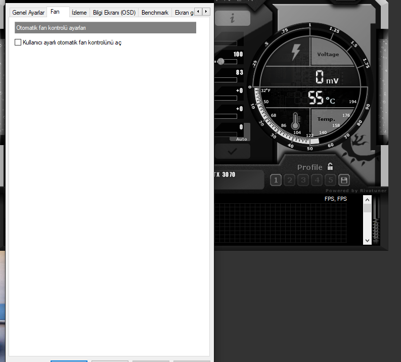

Eki Görüntüle 978168
MSI Afterburner'dan çark'a basıp ayarlar kısmına gelin sonra fan kısmına gelip resimdeki ayarı tikleyin fan hızını sıcaklığa göre oradan ayarlayabilirsiniz.
Fan ne alaka sağ ol da?
