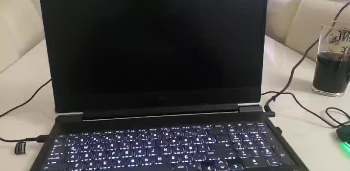

HP'nin Victus 16 s0xxxnt yani AMD 7000 serisi işlemcilere sahip modellerinde hall sensörü sorunu tespit edildi. Nedir bu hall sensörü diye soracaklarınız için şöyle açıklayayım. Laptopun kapağı kapatıldığında laptopu uyku moduna alan sensörün is midir? Bu parçanın ısıya daha dayanıksız halini kullanırsanız sensör sapıtmaya başlar ve cihazı yük altındayken uyku moduna alır.
Sorunu nasıl tespit edebiliriz?
Bu sorunun bir benzeri HP Omen WF0xxxnt kasalarında mevcuttu. Onlarda 3 ila 6 ay arasında yüksek ısılarda yük altındayken bir anda ortaya çıkmaktaydı. Victus 16 s0Xxxnt'de ise cihaz daha serin çalıştığı için 6 ay ila 1 yıl arasında ortaya çıktığını söyleyebilirim.
Sorun çözümü.
Sorunun yazılımsal bir çözümü bulunmuyor. Windows üzerinden kapağı kapatınca yapılacakları seçin üzerinden yaptığınız ayarı tamamen geçersizdir. Zaten çözümü böyle olsaydı bu duruma sorun bile diyemezdik. Sorunun tamamen donanımsaldır. Ya Victus 16 s0xxxnt serisine ait hiçbir cihazı almayacaksanız ya da resimde görmüş olduğunuz iç tasarımda kırmızı kutucuk içinde yer alan mavi Flex kablosunu çıkartmanız gerekiyor. Aksi takdirde sorunu yaşamanız olasıdır. Kendiniz söktüğünüzde cihaz garanti kapsamından çıkar mı emin değilim. Servise verdiğinizde de bu kabloyu sökeceklerdir ama bazılarına nedense yeni anakart siparişi yapılmış.

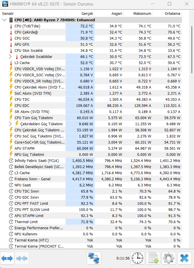

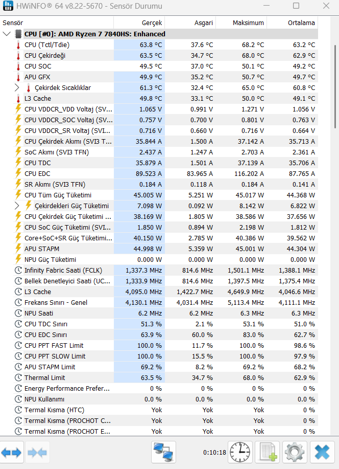

4 Gün kadar önce aynı sourunu yaşamaya başladım, kullandığım cihaz Hp Victus 16 16-s0047nt modeli. Çözüm olarak sunulan Hall sensör kablosunu söktükten sonra problem ortadan kalktı ancak kapağı kapatarak cihazı uyku moduna alma özelliğinden mahrum kaldığım gibi ilginç bir şekilde işlemcim yük altında maksimum 45 Watt olarak çalışmaya başladı. Kabloyu tekrar takıp test ettiğimde eskisi gibi 65 Wattt maksimum 60 Watt stabil şekilde çalıştı. Ayrıca cihazım performans modunda iken ve hall sensör kablosu takılı iken cihazım boşta 34-36 derecelerde gezerken, hall sensör kablosu takılı değilken boşta 50-55 derecelerde geziyor. Bunun sebebini daha çok test yaparak çözmeye çalıştım ve cihazın fanları sıcaklık 60 65 dereceleri görmediği sürece çalışmıyor, sensör kablosu takılı iken 40-45 dereceleri gördüğünde fanlar çalışmaya başlıyordu ve cihazı serin tutuyordu. Şikayetvar ve diğer forumlarda aynı sorunu yaşayan çok sayıda insan gördüm. Şimdi bu cihaz, tasarım mühendislik gibi üretim hatası kaynaklı ayıplı ürün kategorisinde sayılır mı? Sayılır ise iade veya değişim için tüketici mahkemesine başvuracağım.

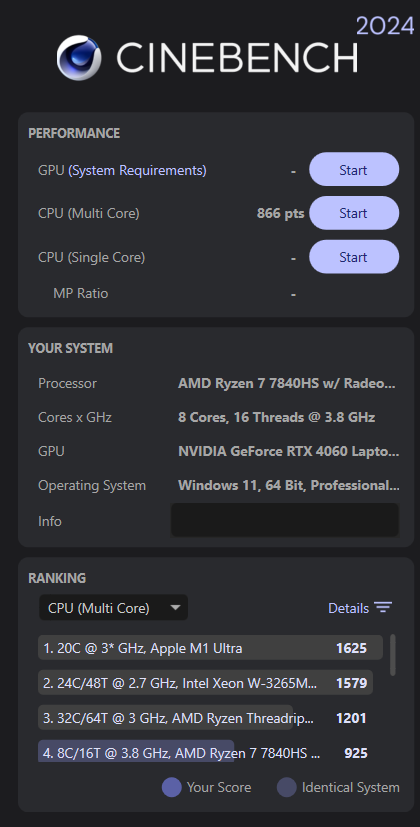

Kablo takılıyken işlemci 65-60 Watt aralığında çalışıp daha yüksek skor alabilirken, kablo çıkarıldıktan sonra işlemci 45 Watt olarak çalışıp daha düşük skor elde ediyor. Yani kablonun çıkarılıp, cihazın kullanılmaya devam edilmesi performans düşüşüne sebep oluyor, haliyle kablonun çıkarılması bir çözüm değil.
