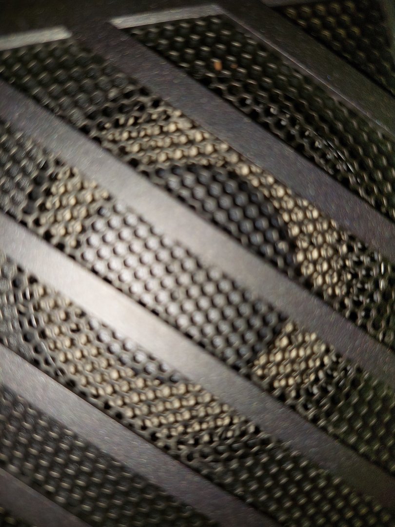

Hocam fan dolmuş büyük ihtimalle bu sebep oluyor bu sicakliklara ne kadar belli bilmiyorum ama kendim temizleyebilir miyim?
Eki Görüntüle 1888969
Temizleyebilirsiniz fakat dediğim gibi 1 yıl olduğu için termal macun değişimi de gerekli. Biliyorsanız yapabilirsiniz yoksa risk almayın derim. Garantisi devam ediyorken macun değişimi için yollamakta fayda var.
