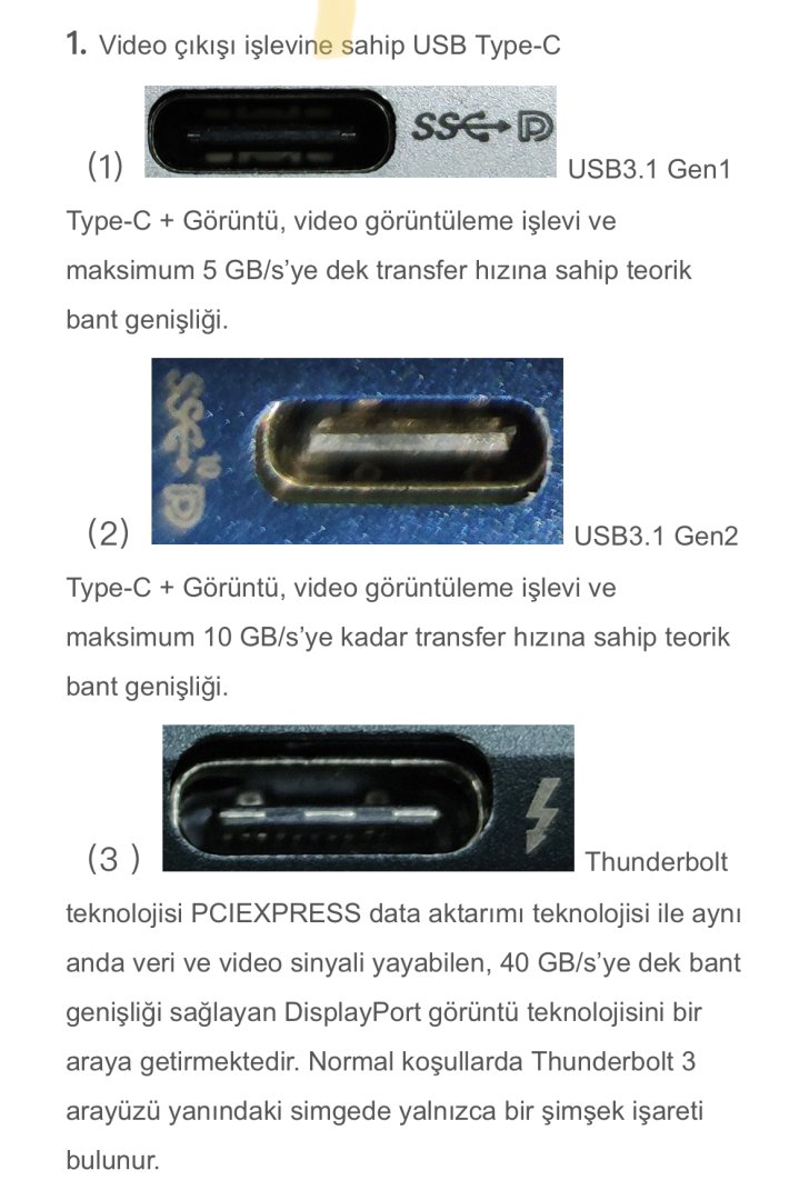

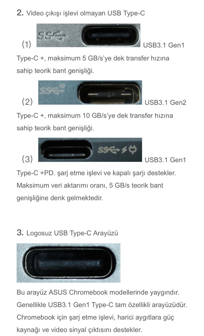

Ee birçok laptop da artık Tip-C den şarj oluyor deniyor.
Bi de normal USB de niye şimşek var. ⚡
Bunları buldum

Şarj oluyor bende de aynı cihaz var. Ugreen Nexo'de 100W şarj aleti aldım sıkıntısız şarj edebiliyorum. Ancak şarj aleti alırken 20V-5A değerinde 100W tek noktadan çıkış olmasına dikkat edin. Alacaksanız bazı cihazlar 100W diye satılıyor ancak atıyorum 4 port var 4 portun toplam çıkışı 100W bende 60W cihaz var o şarj etmiyor mesela.
Ben de çok araştırdım şarj ediyor mu diye insanlar araştırmadan şarj etmiyor diyor resmi sitesinden şarj ettiğine kesin karar verdikten sonra aldım ben cihazı.
Bende ki şarj aleti tek kablo takılı iken 100W veriyor başka kablolar takınca şarj aletine woltajı 65W'a düşürüyor ancak yine şarj ediyor sıkıntısız. Aldığım ürünün yanında kablo yoktu, volt değerini gösteren harici kablo aldım. 3 porta cihaz bağladım cep telefonu, tablet, laptop üçünü aynı anda şarj etti şarj tam dolu iken 20W-30W arası bir akımda şarj oluyor.
