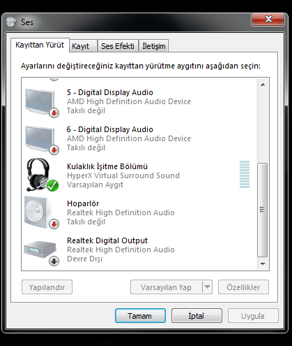

Arkadaşlar az önce Cloud 2 elime ulaştı. Kulaklığı USB ile taktım. YouTube üzerinden bir video açtığım zaman arka planda böyle sürekli devam eden bir ses var. Sesi nasıl tarif edeyim bilemiyorum. Cızırtı falan değil ama böyle ona yakın bir ses. Dip ses falan mı oluyor ve bunu nasıl çözerim? Ayrıca diğer bir problem ise kulaklığı bağladıktan sonra kayıttan yürütme aygıtlarında neyi seçmem gerekiyor?

Ses kartı ile usb olarak mı taktın yoksa Jack mı? Ses ve mikrofon kalitesini 44100hz olması lazım en yükseğe ayarlarsan daha kaliteli bir ses elde edersin.
*Ekleme yapayım. Cloud 2 ses kartının jack girişi biraz problemli sağa sola çevirip test et uğuldama sesi temassızlıktan olmuştur. Mikrofonu da iyice oturt.

hocam şuan bi ses testi yaptım. ses seviyesini 68'e çıkardığım zaman dip ses başlıyor. 67 e indirdiğimde düzeliyor. Yani ses sesviyesi 67 ' den sonra uğultu gibi arkadan böyle bi ses geliyor . Dediklerinizi yaptım sorunum hala çözülmedi. Usb olarak taktım. Kasanın bütün girişlerinde denedim yine aynı düzelmedi. Ses ve mikrofon kalitesini dediğiniz gibi yaptım hatta değiştirip farklı düzeylere de getirdim yine aynı. Hyperx firmware'yide kurdum güncelledim. Ne yapacam ben bir türlü düzelmiyor canım çok sıkkın. 😢
