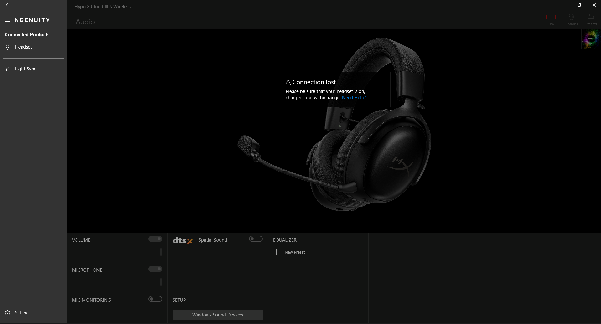

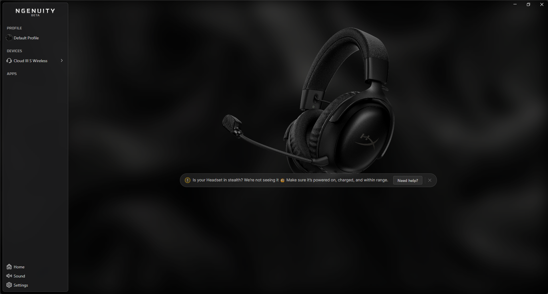

HyperX Cloud 3S Wireless dongle bağlıyorum. Firmware Update yaptım. İlk yaptığımda çalıştı, bilgisayarı kapatıp açtığımda çalışmadı. Fotoğrafları aşağıya bıraktım. Hem normal sürümü hem beta sürümünü indirdim. İki sürümü de sildim, yeniden yükledim. Aynı sorunu yaşayan var mı? Ne yapmam gerekiyor?

Başka bilgisayarda denedinizmi?
