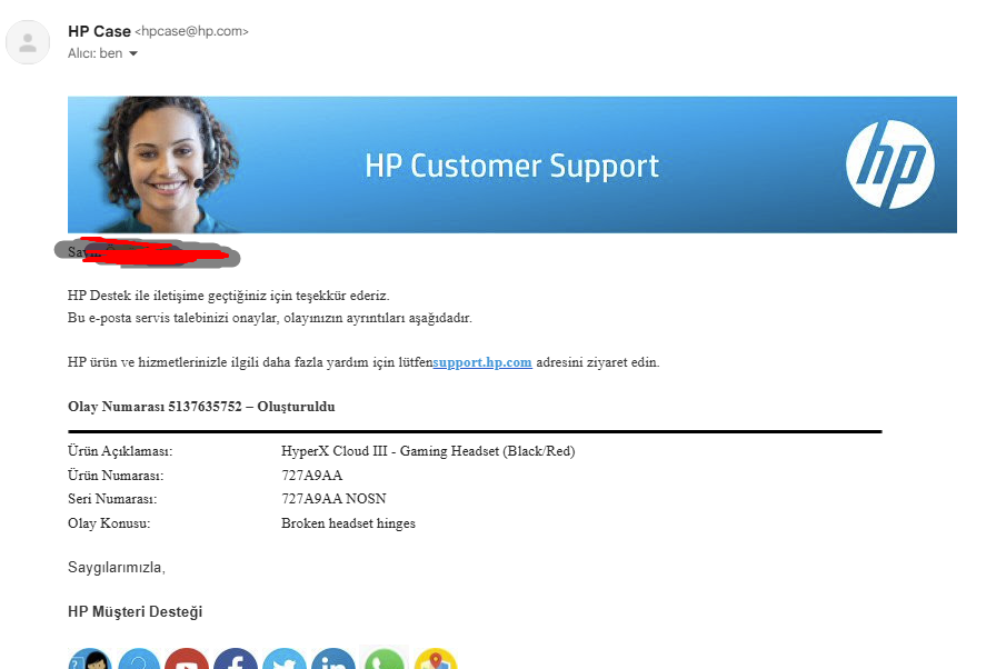

Rehberinizi takip ederek bu aşamaya kadar geldim, buradan sonra ne yapmam gerekiyor acaba?
    177,9 KB · Görüntüleme: 128

Eki Görüntüle 2345172
2. adım:
açılan sohbet penceresinde bizimle konuşan bota bizi gerçek bir operatöre bağlamasını istedikten sonra bağlanan operatör arkadaşla ürünle ilgili yaşadığımız sıkıntıyı anlatıyoruz. Ardından ürünün "product number"nı operatöre verdikten sonra bizden isim soy isim ve mail adresimizi istiyor. Gereken bilgileri sağladıktan sonra bize mail üzerinden dönüş sağlanacağı açıklanıyor. Bu kısımda eğer operatör arkadaşımız ekstra bir şey demedi ise sohbeti kapatabiliriz.
