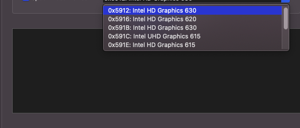

hocam birde bir turlu 620 bulamadım halen 2 dakika bekliyorum 630 grafik var deneme yanılmayla arıyorum
grafik bu sekilde 6200 olunca 2048 veriyor

Hocam GPU tanıtılmış zaten, bundan sonra kasmıyorsa başka bir işlem yapmanıza gerek yok. 2048 veya 1536 MB vermesi sizi etkilemez. Ses için yapmanız gerek şey configte boot-args'a alcid=X olarak şu sayıları denemek. (alcid=14 gibi)
3, 11, 12, 13, 14, 15, 16, 17, 18, 23, 36, 54, 99
Ya da direkt configten AppleALC.kext'i silip bu kexti işlemek.

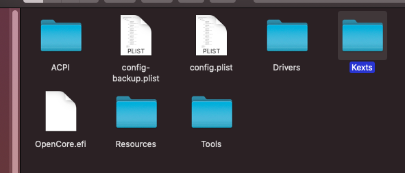

620 iken bir sorun yaşamadıysanız tekrar 620 olarak ayarlayabilirsiniz. O VRAM olayında da 1536 MB VRAM yetecektir zaten, yani istiyorsanız yine 2048 yapın ama sorun olmaz iki türlü de.
620 bulamıyorum siz düzenler misiniz hocam bu arada halting hatası verdi backup çalışmadı şimdi düzenliyom eskihaline vodo sıkıntılı
appe alc silidniği için açılmıyor hocam
appe alc silidniği için açılmıyor hocam acildı alı kext yukleyince. baska yol var mi hocam kent burda var calisanen iyi config.zip
