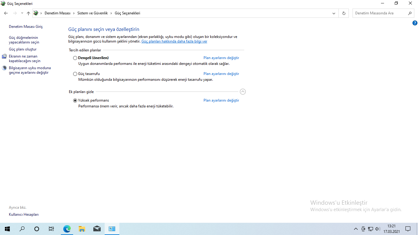

Sağ olun cevaplarınız için fakat güç planı değişmiyor dengelide kalıyor ne yapmam lazım şarjda takılı oynuyorum.
Cevabınız için teşekkürler fakat laptop geleli 3 gün oldu ve laptoplar için CPU 68 derece zaten harika bir sayı değil mi?
Saolun öncelikle ama güç ayarlarında yüksek performans yok nasıl bulabilirim?
Rica ederim.
Basit kendiniz bir tane oluşturun;
Denetim Masası -> Donanım ve Ses -> Güç Seçenekleri (Tıklayın) -> Daha sonra açılan ekran da "sol" ekran da ki menüden seçin -> Güç Planı Oluştur -> Açılan bölümden;
1-Yüksek Performans seçin
2-Plan adını istediğiniz gibi ayarların
3-İleri butonuna basıp süreleri kendinize göre ayarlayın
4-Oluştur butonuna basın
5-Son adım olarak oluşturduğunuz planı seçin
Sonuca göre dönüş yapabilirsiniz.
Rica ederim.

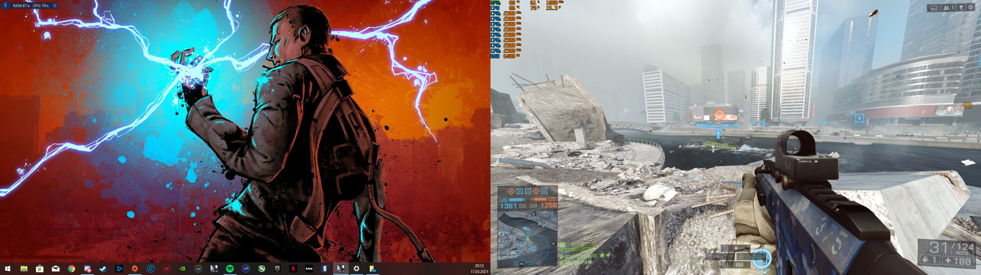

Herşeyi yaptım gerek ordan dediğiniz ayar olsun gerek Monster uygulaması olsun heryerden yüksek performansı seçtim fakat olmuyor abi neden böyle oluyor gerçekten anlam veremiyorum birde görsel ekliyeceğim sizin için. NOT: İkincil bir ekran ile oynuyorum ondanda olabilirmi.
Herşeyi yaptım gerek ordan dediğiniz ayar olsun gerek Monster uygulaması olsun heryerden yüksek performansı seçtim fakat olmuyor abi neden böyle oluyor gerçekten anlam veremiyorum birde görsel ekliyeceğim sizin için. NOT: İkincil bir ekran ile oynuyorum ondanda olabilirmi.Eki Görüntüle 927445
Hocam dediğim gibi CPU 15 watt alıyor ki 30-35 wattı görmesi gerekiyor en azından Battlefield gibi CPU intensive bir oyunda. İşlemciniz 2.3 GHz de çalışıyor. Büyük ihtimalle power throttle yiyorsunuz.
