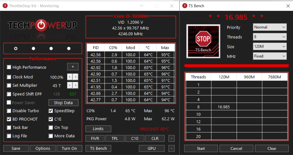

ThrottleStop uygulamasını kullanmayı tam bilmiyorum fakat bench test yaptıktan sonra ve dediğiniz sekmelere tıkladıktan sonra önüme çıkan değerler bunlardır.

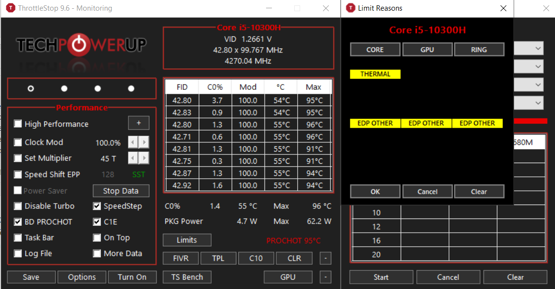

Eki Görüntüle 2170911Eki Görüntüle 2170912Eki Görüntüle 2170913
Dediğim gibi Thermal yemişsiniz, yüksek sıcaklıktan ötürü ve işlemci frekans kısıp drop yemişsiniz. Aynı zamanda 3'lü Akım Daralması yemişsiniz. Sisteminizde Power Limitlemelerin ışıkları yanmamış ThrottleStopta.

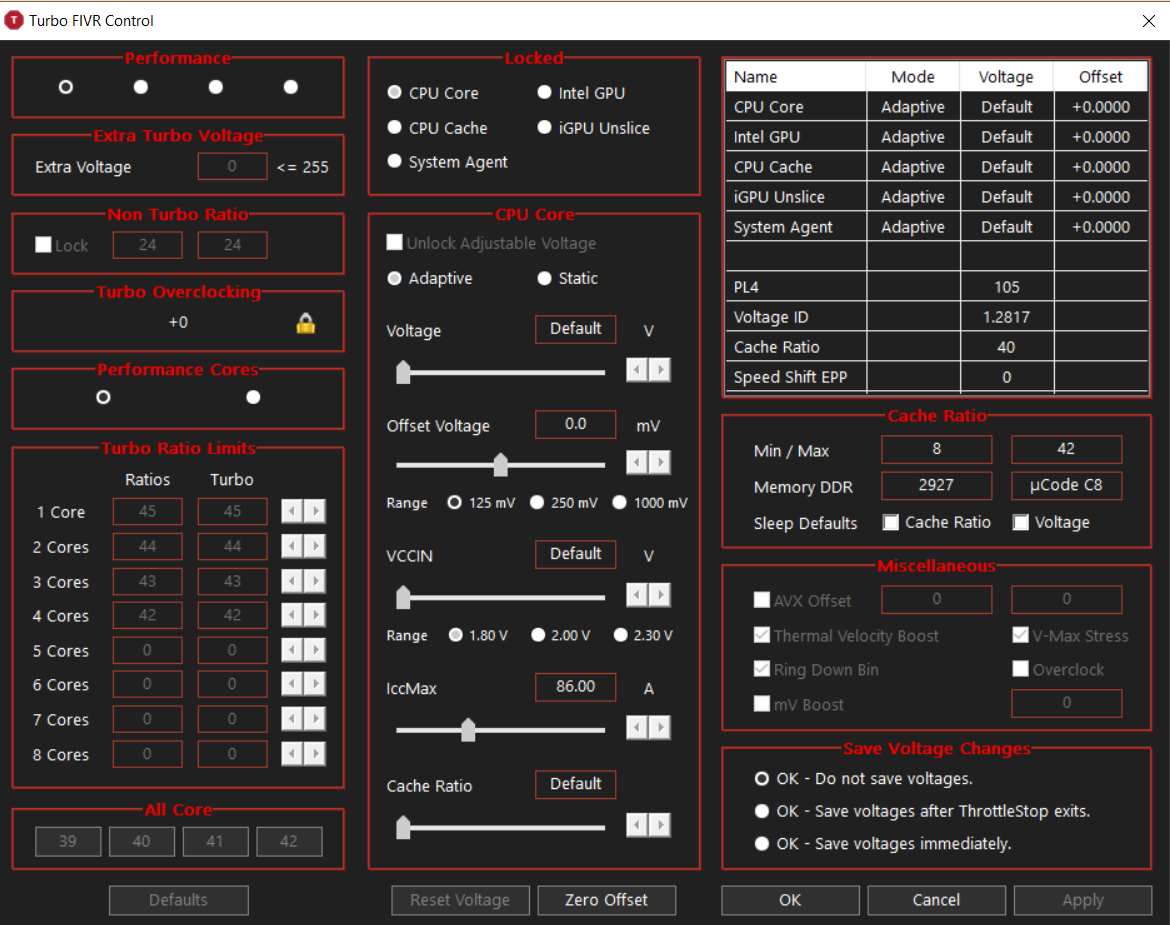

TPL ( Turbo Power Limits) sekmesini atmamışsınız galiba, onuda bir atın. Sistem 96 derecede 62 W görmüş max olarak, o işlemci için güzel değer sayılır fakat sıcaklık çok fazla ondan drop yiyiyorsunuz. UV yapamazsınız maalesef sisteminiz kilitli gözüküyor FIVR sekmesinde. Şu rehbere bir göz atabilirsiniz sistem kilidini kaldırmak için
Eğer kilit kalkmazsa, tek çare kaliteli bir termal macun sürmeniz Thermal Grizzly gibi. Ama kasa kronik ısınma sorunlu olduğundan termal macunun kısa sürede etkisini yitireceğini düşünüyorum yani pump out olacaktır yüksek ihtimalle, ama siz yinede bir deneyin.

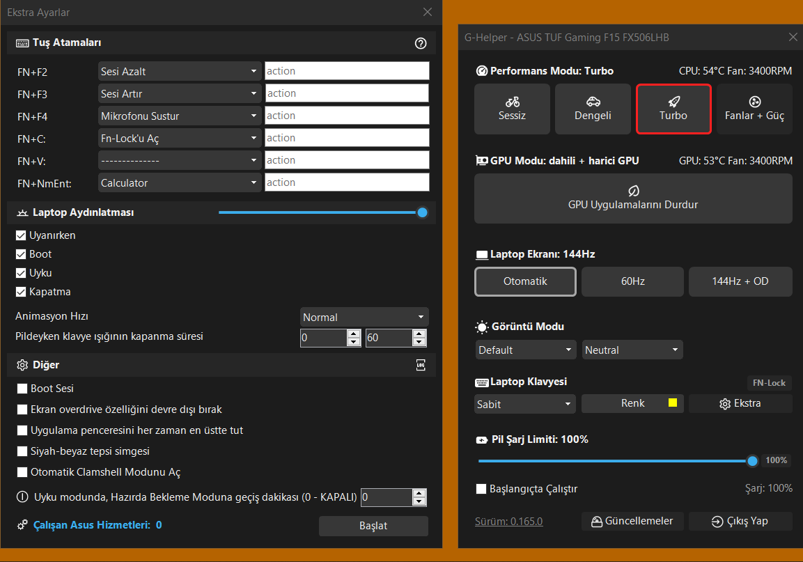

Bu arada @ricohket 'in tavsiyesi ile ArmouryCrate yerine GHelper'e geçiş yaptım. Arayüzünün falan basit olması gayet hoş fakat ekstra yapmam gereken ayar falan var mıdır? Ayrıca izlediğim videolarda GPU kısmında farklı seçenekler varken bende sadece GPU uygulamalarını durdur yazıyor. Tıkladığım anda da masaüstüne atıyor.

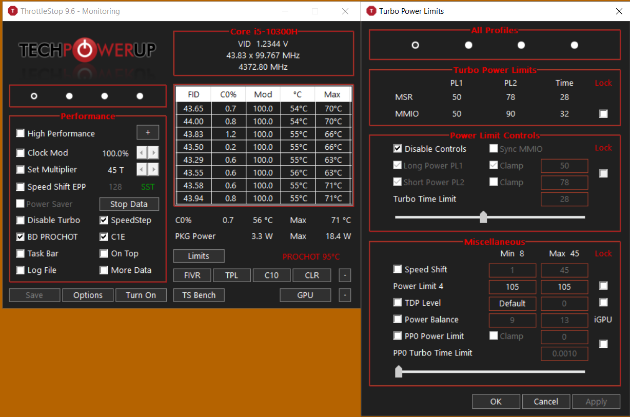

TPL değerlerim bu şekil gözüküyor. Ayrıca bahsettiğiniz kilit açma gibi şeylerin sisteme bir zararı var mıdır? Konuya tam olarak hakim olmadığımdan yapmaya çekiniyorum.
Bu arada @ricohket 'in tavsiyesi ile ArmouryCrate yerine GHelper'e geçiş yaptım. Arayüzünün falan basit olması gayet hoş fakat ekstra yapmam gereken ayar falan var mıdır? Ayrıca izlediğim videolarda GPU kısmında farklı seçenekler varken bende sadece GPU uygulamalarını durdur yazıyor. Tıkladığım anda da masaüstüne atıyor.Eki Görüntüle 2170915
Eki Görüntüle 2170916
Eğer işlemleri doğru ve eksiksiz yaparsanız bir sıkıntısı olmaz, fakat en son BIOS sürümüdeyseniz bir öncekini yükleyin kilit açılmayabilir, aynı zamanda Secure Boot, Intel Virtualization Technology kısımlarını disabled yapın BIOS'tan ve Windows üzerinden VBS kapayın. PL1 değeriniz 50 W, PL2 değeriniz 78 W gözüküyor MSR kısmında. Power Limitlemelerine girmemiş sistem şanslısınız.

Evet, anakart ve cihaz limitlemeleri terimlerini kullanmak biraz türkçe dışı kalıyor katılıyorum :D. Power Limitlemeleri cihazı frekans kısmaya iten yani Throttle nedeni olan, ve aynı zamanda sistem üreticilerinin cihazın sıcaklığını düşük tutmak adına ve dolayısıyla performanstan kısmasına sebep olan bir termal çözümdür. Ve %90 ihtimalle Power Limitlemelerini kaldıramazsınız cihazdan, sistem üreticileri belirlediği için bu durumu. Ve ThrottleStop ekranında PL1 veya PL2 ışığının yanması Power Limitlemelerinin devreye girmesi demektir. Kısacası W'ı sabit tutuyor ve throttle'a neden oluyor diyebiliriz.
