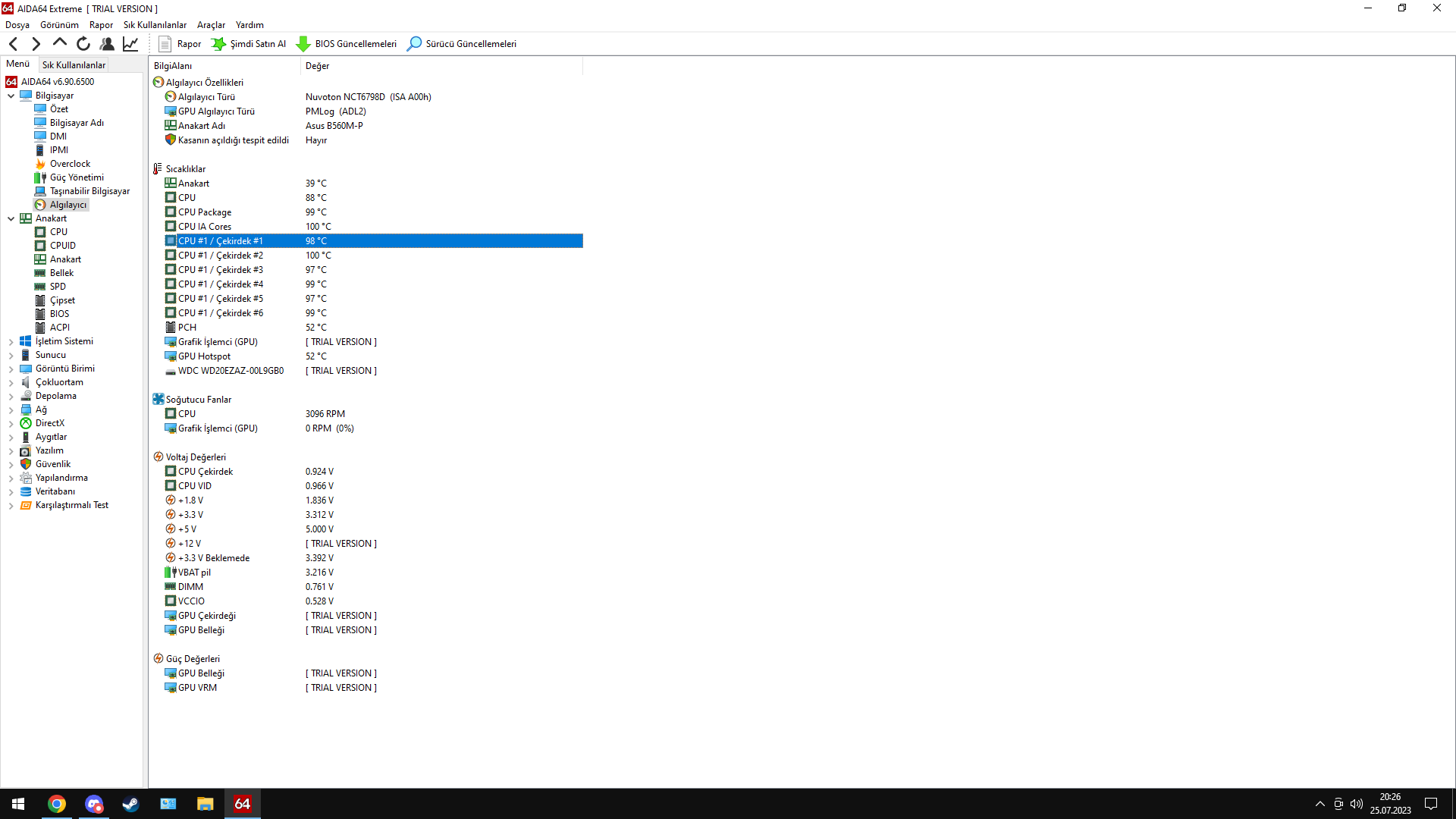

Bugün AIDA64 Extreme programını yükledim ve sistemime bir bakayım dedim. Bir de ne göreyim işlemci 98 derece. İşlemcim i5 11400F ve bu sorunu nasıl çözerim tam olarak bilmiyorum. Asıl sorun şu ki acaba kaç haftadır veya kaç aydır bu şekil çalışıyor bilmiyorum. Bu zamana kadar bir sorun hissetmedim ama bu uygulamayı yükleyip açtığımda bu derece beni epey bir dehşete düşürdü. Yardım eden herkese çok teşekkür ederim.

En son bakımı ne zaman yapıldı?
Termal macun ve soğutucu kullanıyor musunuz? Ya yanlış monte ettiniz, ya da ürün sorunlu.
Hiç normal değil, kasanızı atar mısınız?
One öyle hocam işlemciyi yakında eline alacaksın 2 yumurta kır ye maşallah fanlar takılı olduğundan emin misin termal macun sürülümü.
Ürün 2. el ama 1 senedir kullanıyorum bir sıkıntısı yoktu. Diğer kullanan arkadaş da zaten 2 ay kullanmıştı. Termal macun sürülü mü bilmiyorum ama fanlar çalışıyor sıcak hava üflüyor.
1 senedir kullanıyorum ve kasanın içini açıp etraflıca bir temizlik yapmadım.
6 ayda bir tavsiye ediliyor macun yenilenmesi arkadaş muhtemelen macunu yenilememiş kasanın içini açıp işlemciyi öncellikle temizleyin sonrasında elinizde macun varsa macunu sürün X şeklinde sonrasında kasayı detaylıca bir temizleyin sonrasında açın sistemi bakalım o zaman sonuç ne olacak.
6 ayda bir tavsiye ediliyor macun yenilenmesi arkadaş muhtemelen macunu yenilememiş kasanın içini açıp işlemciyi öncellikle temizleyin sonrasında elinizde macun varsa macunu sürün X şeklinde sonrasında kasayı bir detaylıca bir temizleyin sonrasında açın sistemi bakalım o zaman sonuç ne olacak.
Yapmam lazım. Çok teşekkürler ama umarım temizlerken pinlere zarar vermem.
