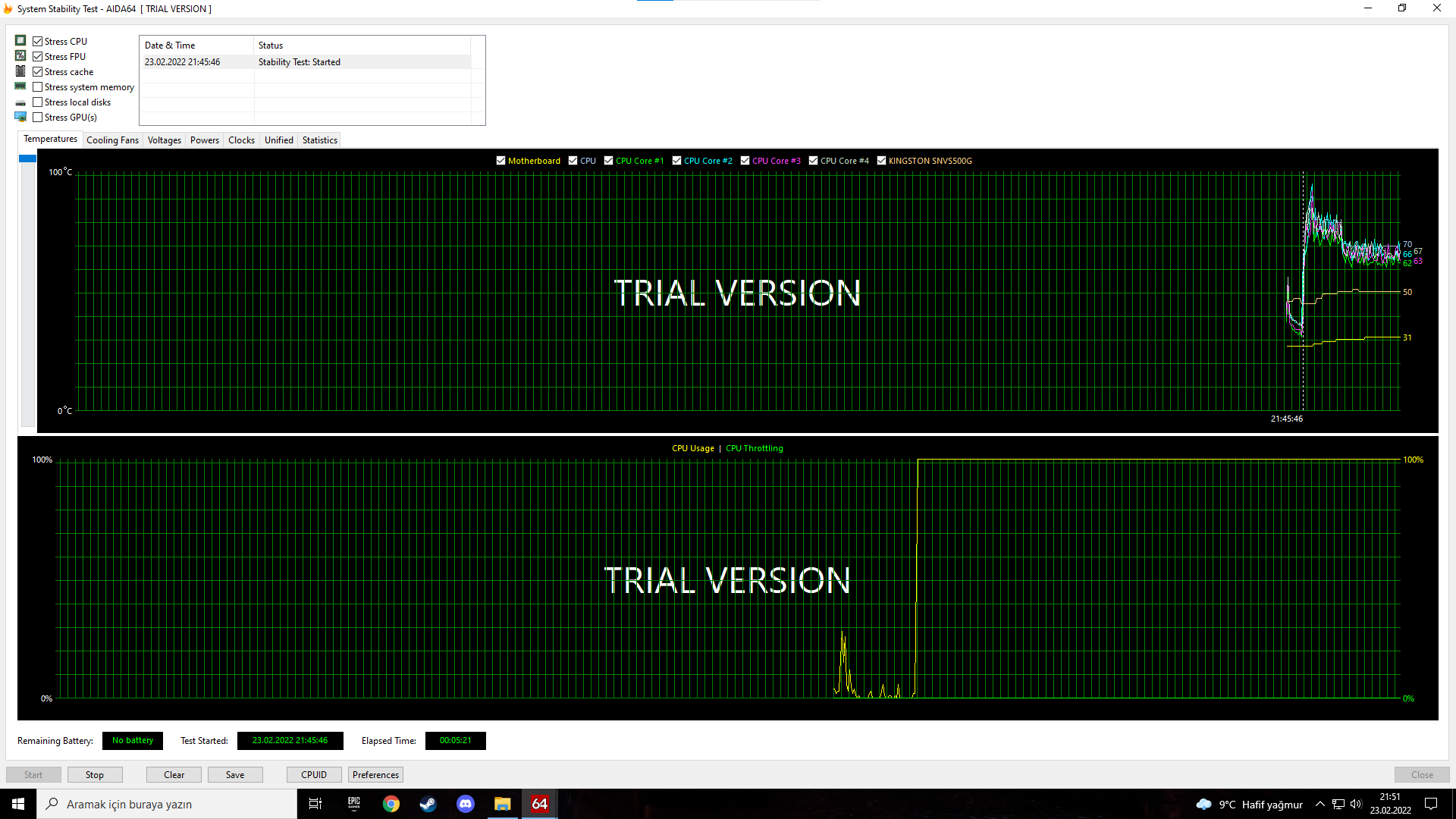

@Sir Benjamin, test bitti. Aldığım ekran görüntülerini buraya bırakıyorum. Her 5 dakika da bir ekran görüntüsü aldım.
    113,1 KB · Görüntüleme: 46

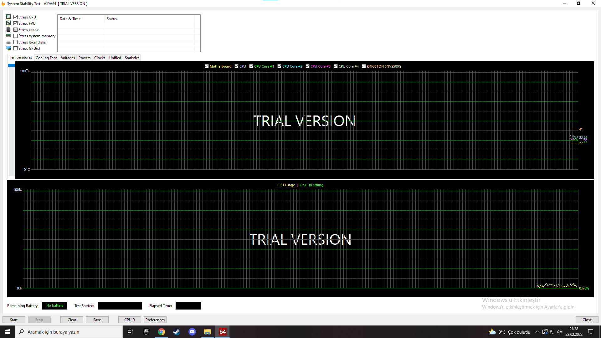

    114,9 KB · Görüntüleme: 44

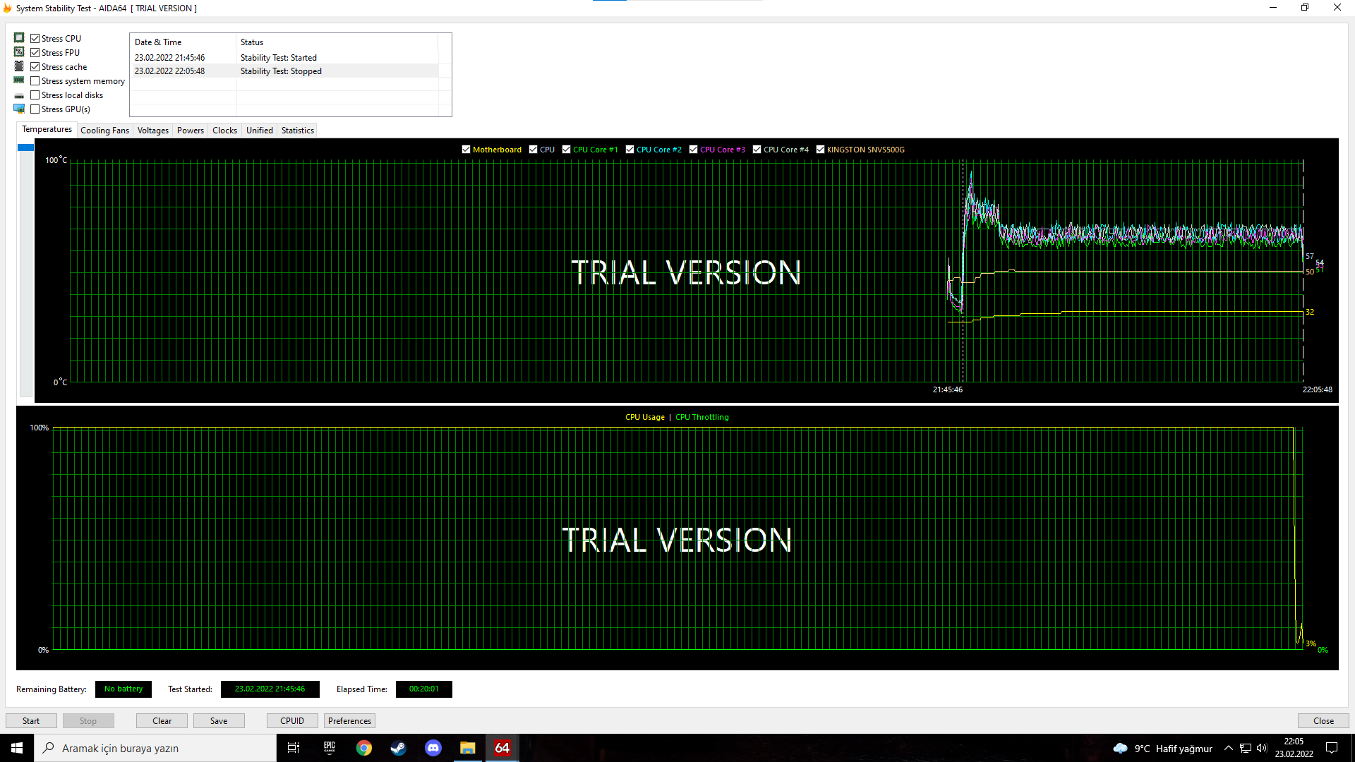

    120,8 KB · Görüntüleme: 41
CPU sıcaklığı 80'i görüp bir anca 60'lara kadar inmiş, frekansları koruyamamış gibi geldi doğrusu. Burada yine iş MOSFET'lere çıkıyor.
GameGaraj'a gitmeli gibi duruyor bu sistem, tüm bu testleri sunup sorunun MOSFET'lerde olabileceğini ekle. Testleri bu doğrultuda yapsınlar.
