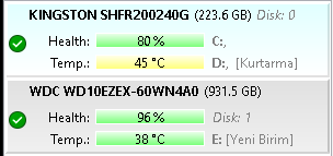

Sorunu araştırdığımda HDD SSD kaynaklıda olabiliyormuş o yüzden sağlığı vesaire ekte var.
Bu arada CMD'ye chkdsk /f /r kodunu girip PC resledikten sonra depolama alanlarında bir sorun var mı diye bilgisayar bakıyor ve varsa da sorunu hallediyor ya işte orada hep mavi ekran yiyorum bu bize bir şeyler çağrıştırırmı bilmiyorum ama söyleyeyim dedim.

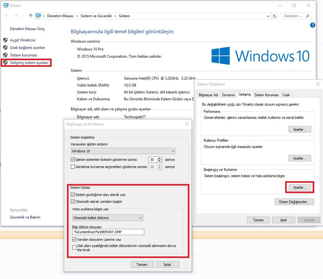

Mesajda dediğim ayarı yapın. Yine devam ederse PC'ye temiz kurulum yapın. Düzelmezse korumalı, kaliteli bir PSU alın.
O ayar kapalı zaten bende hocam.
Arkadaşlar başka fikirleri olanlar veya sorunu çözmemde yardım edebilecek arkadaşlara halen açığım teşekkür ediyorum.
Arkadaşlar halen yardıma ihtiyacım var 3 haftadır bu sorundan muzdaribim.
Eki Görüntüle 1783466
Ayarları dikkatli bir şekilde kontrol edin ve otomatik bellek dökümünü küçük bellek dökümü olarak değiştirin tekrar mavi ekran aldığında minidump klasörünü inceleyin dosya oluşmuşsa Google Drive'da herkese açık dosya nasıl paylaşılır? şeklinde paylaşın.
