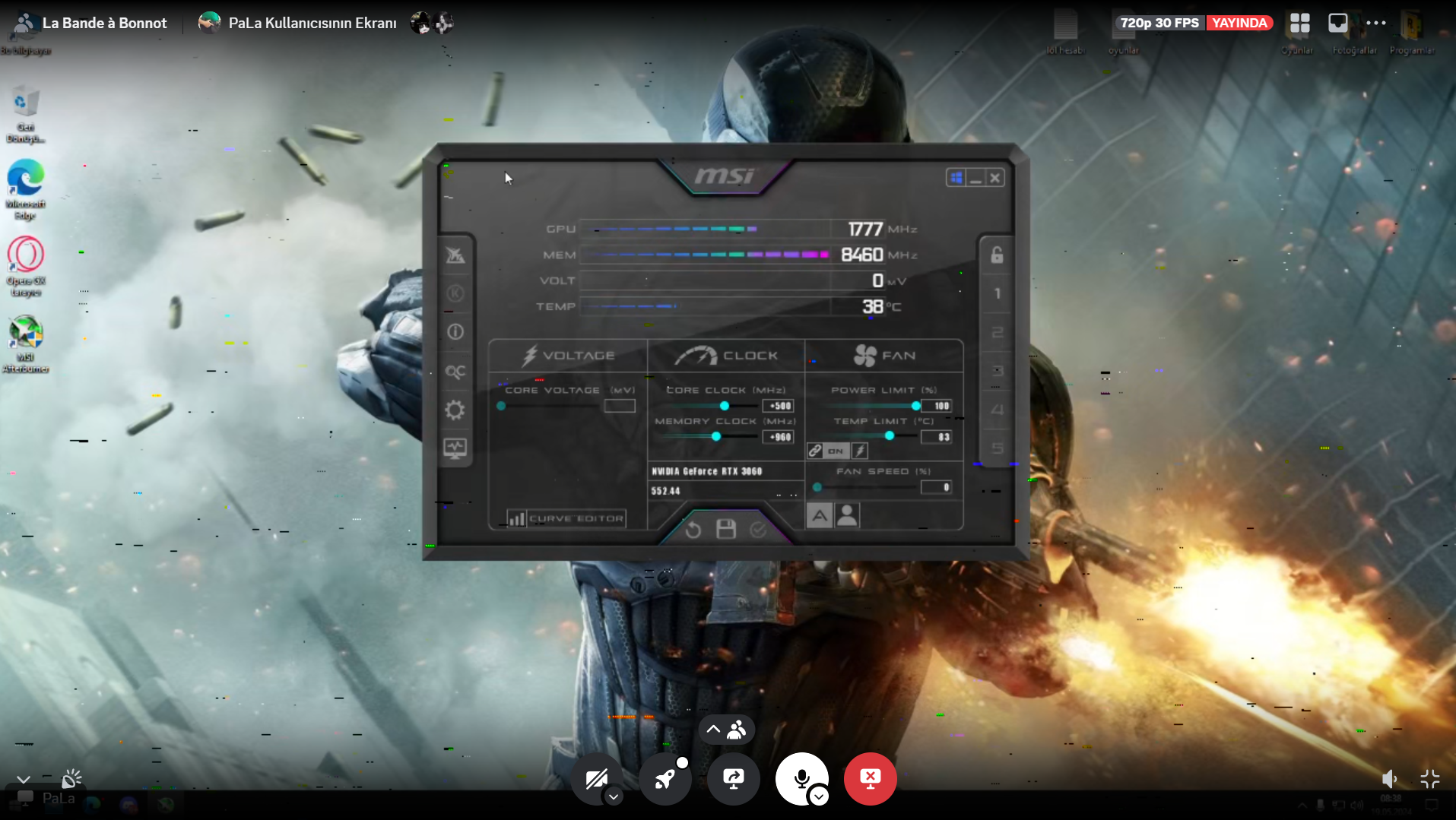

OCCT 1 dakikalık testte bir sorun olmadı, ancak msi after burn'da ise ekran parazitlenip bir anda pc kapandı.
OCCT ile Power testi yapın, kapanma vs oluyor mu kontrolünü sağlayıp geri dönüş yapın.
sizce bu ne demektir veya ne yapmam gerek nasıl bir yol izlemem gerek yardımcı olursanız sevinirim.
Öncelikle kardeşinize geçmiş olsun, yukarıyı yeni okudum. Kapanma olurken her defasında ekranda parazitlenme oluyor mu?
çok teşekkür ederim. Hayır hocam, normal bir şekilde resetleniyor ve tekrar açılıyor. Parazitlenme msi afterburner'da oldu.
Çok teşekkür ederim. Hayır hocam, normal bir şekilde resetleniyor ve tekrar açılıyor. Parazitlenme MSI Afterburner'da oldu.
Parazitlenme sorunu ekran kartı ile alakalı, kapanma PSU. Farklı bir PSU ile deneyin, garantisi varsa gönderin onlar ilgilensinler.
