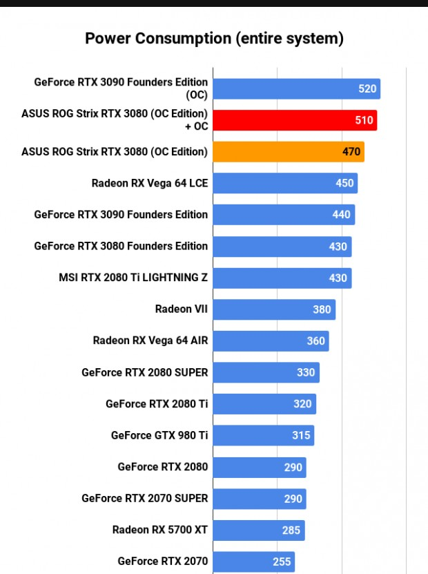

Bu da fark ediyor olabilir. Endişelenmenizi gerektirecek bir durum yok. Elinizdeki de kaliteli bir giriş seviyesi modeli zaten. Sisteminize bir zarar vermez. Hiçbir şey olmamış gibi kullanmaya devam edin. Sorun olursa da burada paylaşın. Şöyle bir alternatif de buldum. Test yapılan sistem İ7 8700K ve sizdeki modelden var yine:
Tüm sistem 510W güç tüketebiliyor anlık. Teoride yine yeterli dediğim gibi.
Eki Görüntüle 1757951
