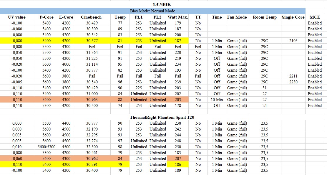

Merhabalar, bu konu içerisinde işlemcim ile ilgili UV denemelerimi paylaşmıştım. Bu denemeleri yaparken AF 34 duo kullanmıştım. Daha sonra işlemcimin hakkını verebilmek için (en azından kendi kullanımıma göre) daha iyi dedikleri sıvı soğutucu denemek istemedim. Açıkçası birazda heves ettim :). Daha önce hiç sıvı soğutma deneyimlememiştim. Yine arctic'den şaşmadım 360mm modelini aldım. AF34 duo modeline ilişkin detayları inanın hatırlamıyorum. Sadece şunu hatırlıyorum 185-190w tüketim aralığında 87-88 derecelerde tutuyordu işlemciyi. Ancak bir gerçek var ki gündelik yaşamda bir oyunun 125-130 wattan fazla tükettiğini görmedim. Çok oyun oynamıyorum varsa bilmiyorum.

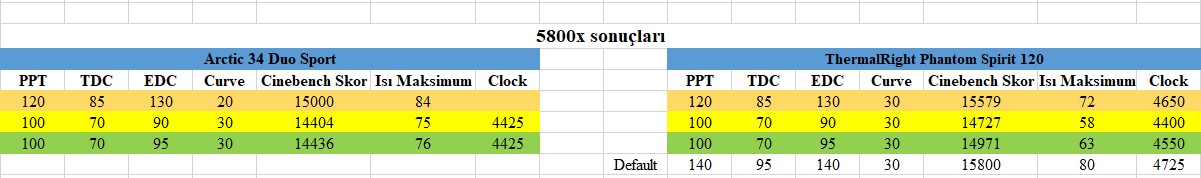

Daha önce yaptığım uv denemelerime ilişkin bir excel hazırlamıştım. Sizinle paylaşayım bir faydası olur belki:
Görsellerde de farkedeceniz üzere TR phantom spirit için;
5800x 140watt tüketim ile 80 dereceler görürken, 13700k aynı dereceyi 186/189watt tüketirken görüyor. Teknoloji farkını söylerken bunu kastetmiştim.

Daha önce yaptığım UV denemelerime ilişkin bir Excel hazırlamıştım. Sizinle paylaşayım bir faydası olur belki:
Görsellerde de fark edeceniz üzere TR Phantom spirit için;
5800X 140watt tüketim ile 80 dereceler görürken, 13700k aynı dereceyi 186/189watt tüketirken görüyor. Teknoloji farkını söylerken bunu kastetmiştim.
