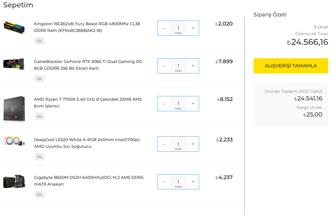

Muadilini bulmakta zorluk çektim biraz, hakim değilim modellerine ama genel bakış olarak sanırım Ryzen 7 7700X performans konusunda eş rakip, bu noktada da 8 çekirdek (Render için çekirdek sayısına ihtiyacım oluyor), 105W (intel 65W) +1000₺ olması hevesimi kırdı. Gerçekten AMD ürün yelpazesi hakkında bilgim yok takipsizlikten hep. Sizin bir öneriniz var mı gidip saçma sapan bir eşleştirme yapmış da olabilirim.

Hocam değerli yorumların için çok teşekkür ederim biraz düşününce ve hesap yapınca şöyle bir fikir geldi aklıma, sıvı soğutmadan feragat edip, R9 7900'ü kendi soğutucusu ile kullansam işlemci konusunda arşa çıkıyorum fakat 3060Ti darboğaza kalıyor ama o kadar önemli mi sence? Hesaplamada %39 gibi bi değer çıkıyor, evet fazla, ama bu beni çok yoracak mıdır oyunlarda grafik ayarlaması yaparak darboğazın önüne geçebilir miyim? Çünkü gerçekten benim için önemli olan işlemci, tasarım programlarımın çoğu (benim kullandığım amaçta) işlemci kullanıyor. Hem böyle iken Intel sistemden daha ucuza da çıkabiliyorum içinden. Tam bu durumda tekrar başa dönüp bi soru daha? Peki şu an da 600W psu yeterli olacak mı?

Sistemi AMD'ye dönüştüreceğim;
Ryzen 7 7700X 8-Core-----------------------8.152
MSI Pro B650M-A mATX---------------------4.237
Kingston Fury Beast DDR5 2x8 4800Mhz---2.020
Zotac RTX3060Ti-----------------------------9.624
Toplam--------------------------------------24.033
*Sistem Notu: Darboğaz kalktı, AMD Wraith soğutucuya güvenmek zorundayım, GameBooster yerin Zotac daha güvenilir. (12 çekirdek içimde kaldı :p )

600 watt yeterli olur. Oyunları en yüksek ayarları getirerek biraz daha rahatlatmış olursun ama zaten ekran kartı, işlemciyi darboğaz yaptığından dolayı pek de bir önemi yok. Bu arada AMD'nin yüksek seri işlemcilerinde soğutucu çıkıyor mu bilmiyorum.

7700X'ten soğutucu çıkmıyor. Soğutucu için X olmayan 7700 modelini almanız gerek.
Hocam sistemin karar kıldığım son hali böyle oldu. Artık kafa da kalmadı haliyle.
Hepinize saygılarımı ve sevgilerimi iletiyorum. Var olun dostlar, içim rahat, umarım eksik bir şey kalmamıştır.
