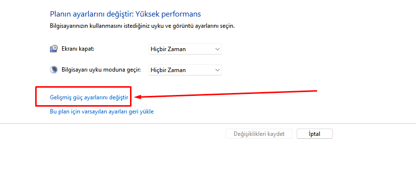

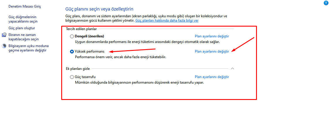

Denetim Masası'na girip sırası ile görsellerde işaretlediğim şekilde uygulamayı yapar mısınız rica etsem? Umarım yardımcı olur.
