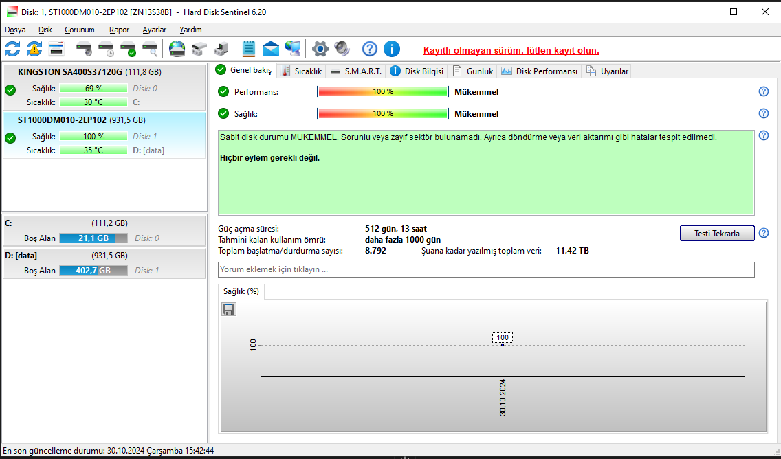

Eski konudan disk testlerinin görsellerini buraya tekrar yükleyeceğim. Umarım yardımcı olur.
Arşivde 5 adet minidump dosyası bulunmaktadır.
    92,9 KB · Görüntüleme: 24
    37,2 KB · Görüntüleme: 28
    81,9 KB · Görüntüleme: 24
@850995 SSD Seq yazma hızı düşük.
RAM testi yapıp sonucu paylaşın.
Teşekkür ederim ilginiz için.
Attığınız linkteki videoyu izledim.11 saat sürmüş.Bu kadar mesai harcayacak durumda değilim.Direkt atayım mı? Daha az uğraştırır.
Ya da RAM'lerdeki sorunu anlayabileceğimiz daha kısa süre harcayacağım başka bir yöntem var mı?
Bu attığınız linkteki uygulamaya alternatifler var mı? Eğer varsa onlarda daha kısa sürebilir mi?
Ayrıca SSD'de hala sorun var gibi mi gözüküyor? Çıkarmam gerekebilir mi yine?
