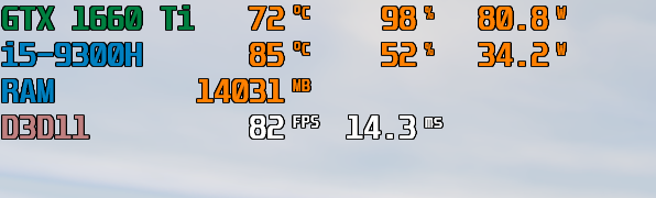

GTA 5'in optimizasyonu mu kötü yoksa benim bilgisayarda mı sorun var gerçekten anlayamıyorum. YouTube'daki testlere göre(ki PC özellikleri benimkiyle aynı) yüksek grafik ayarlarında oyunda 100 FPS'den aşağı alan yok gibi bir şey. Ancak gel gör ki aynı ayarlarla kendi PC'mde 50-60FPS görüyorum, çoğu zaman 45'e kadar düşüyor.

Sıcaklıkları yazar mısın?
Yenileyin hocam 85 derece normal değil.
"Ortalama laptop kullanıcısı"yım. :D
Yenilemeyeli uzun bir zaman oldu, yenilediğim zaman 70-75'lere kadar düşüyordu diye hatırlıyorum. Macun değiştikten sonra bu konuya tekrar dönceğim, iyi akşamlar.
Termal macun değiştim, ancak bir şey değişmedi.
