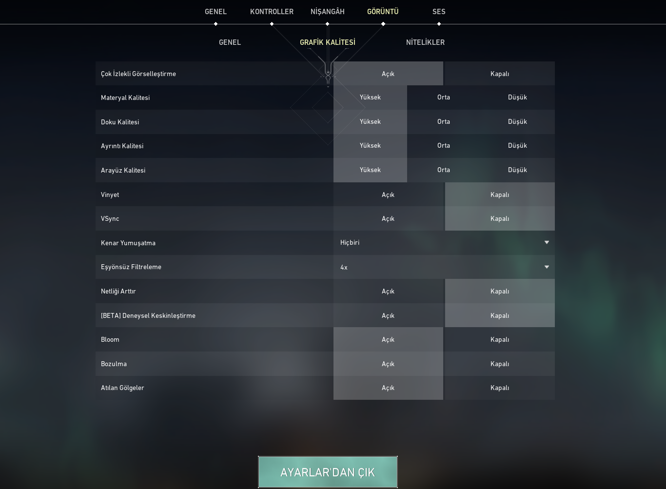

Grafik ayarlarım.
Dediğiniz eklemeleri yaptım.
NVIDIA denetim masasını FPS'im düşük olunca kafam attığı için değiştirmiştim. Ondan sonra 40 FPS görünce sistem geri yüklemeyle bu sabah 10 Temmuz'daki haline geri aldım. Yani şu an varsayılan hali. Yüklendiğinde geldiği ayarlar.

Hocam bu ayarlar aşırı yüksek. Zaten oyun optimizasyonu şimdilik pek iyi değil.
Siz 85 FPS gördüyseniz ne mutlu. Tavsiyem biraz grafikleri düşürün. Ben 1050 ile Orta grafiklerde 150 alıyorum. Orta grafiklere dönün bence. Bloom, Bozulmalar ve Atılan Gölgeler ayarlarını ise performans için göz ardı edilebilir çünkü çoğu pek gözle anlaşılan ayarlar değil diye anımsıyorum.
Siz 85 FPS gördüyseniz ne mutlu. Tavsiyem biraz grafikleri düşürün. Ben 1050 ile orta grafiklerde 150 alıyorum. Orta grafiklere dönün bence. Bloom, bozulmalar ve atılan gölgeler ayarlarını ise performans için göz ardı edilebilir çünkü çoğu pek gözle anlaşılan ayarlar değil diye anımsıyorum.

1050'yi anlamadım hocam. Çözünürlükten mi bahsediyorsunuz?
Eğer grafik ayarlarından bahsediyorsanız ayarları düşüğe aldığımda da FPS'im aynı seviyelerde.
Hatta daha da düşük oluyor.

GTX 1050 ekran kartımdan bahsediyorum. Çözüm düşünüyorum. Yani size şöyle söyleyeyim o işlemcinin şu an bir problemi olmamalı.
ThrottleStop Limits sekmesine Clear tuşuna basarak temizleyin. Ardından oyuna girin. Bakalım orada hangi simgeler çıkacak. Acaba Casper kullanıcısı olan arkadaşımın yaşadığı problem sende de mi var?

Grafikleri ortaya aldım bloom bozulmalar ve atılan gölgeleri kapadım.
