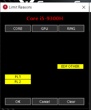

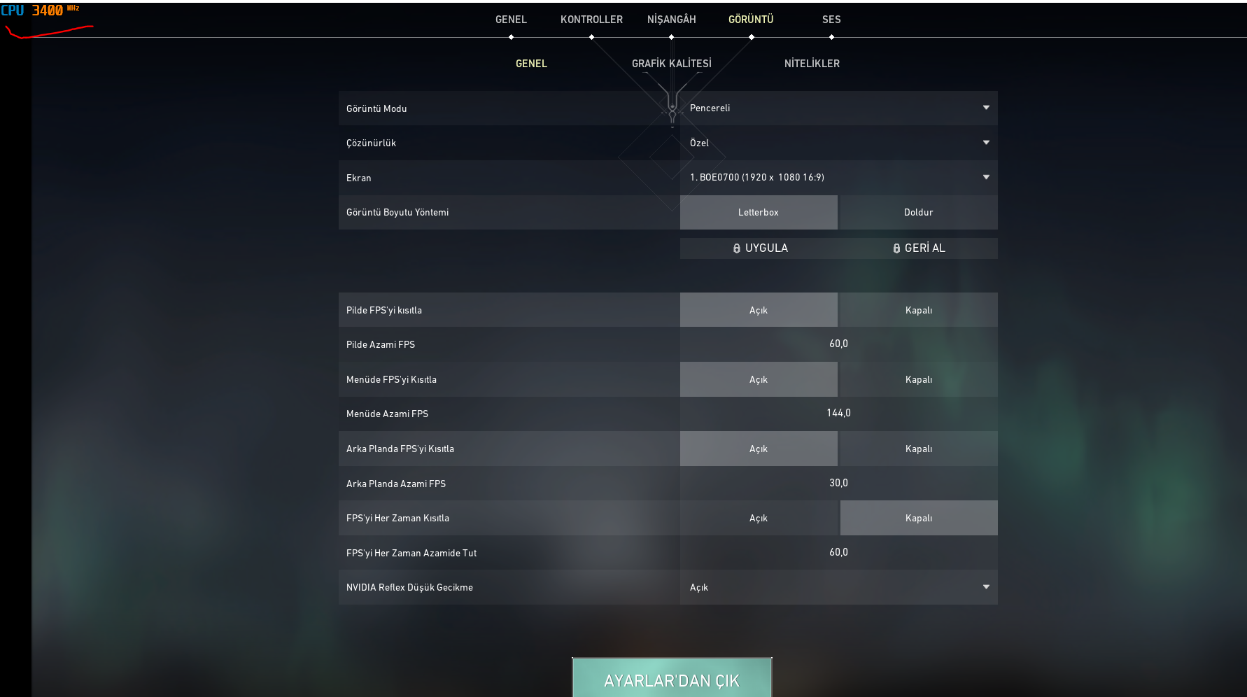

Hocam oyundayken yukarıda solda size işlemcinin hızını gösterecek. Ekranın sol üstünde. Orada en düşük kaç gördüğünüzü ve genelde ne seviyelerinde dolandığını söyleyeceksiniz.
Bir de yanı sıra oyundan çıkınca ThrottleStop limits sekmesini atacaksınız.
Sadece bu var hocam. Az önce 4000'di şimdi 3400.

Hocam oyunu pencereli oynarsanız performanslı olmaz. Tam ekran oynarsanız en iyi FPS'i elde edersiniz.
Hocam SS almak için pencereliye alıyorum. Oyunum tam ekran.
Bu arada hocam el bitti durumu yazıyorum.
Lobide CPU 4000MHz sabit olmasına rağmen oyunda.
3900-3500 arası oluyor 3800 genellikle.
FPS konusuna gelirsek en yüksek gördüğüm FPS 137 o da 1 saniye.
Onun dışında 100'ün üstüne 103 105 olarak anlık olarak çıkıyor. Ortalama 80-95 FPS.
(Orta ayarlarda, bloom, atılan gölgeler ve bozulmalar kapalı.)
Bu da oyunu kapattıktan sonra hemen aldığım SS.

Hocam? Clear çekmemiş miydin?
Onu da geçtim BD PROCHOT kapalı değil miydi? Burada açık ve hala uygulandığı gözüküyor.
Yanlış ekran görüntüsü attın inşallah yoksa açıkçası kalpten giderim.

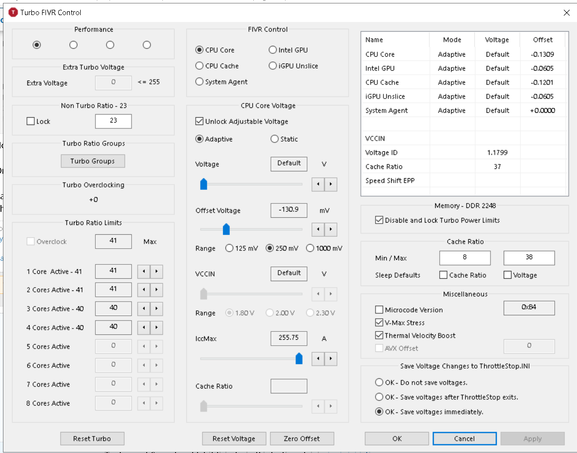

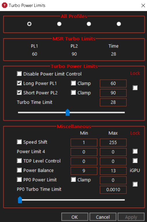

ThrottleStop Ana Ekranı, FIVR, TPL sekmesini bir atar mısın vallahi kalpten gideceğim.

Hocam System Agent'e -40 Offset Voltage verir misin?
Ön bilgi: Offset Voltage'i - bir değer ile ayarlamaya Undervolt denir. Sisteminize Undervolt yaptım. Voltaj düşürdük yani soğutmak için.
Casper kullandığınız için yaptığımız Undervolt ayarları hariç çoğu ayarı geçersiz sayıyor. BD PROCHOT kapalı olması lazım ama açık. Uygulamış. O yüzden orada FPS düşüşü olduğunu belirtmişsiniz. TPL sekmesindeki ayarlar da yine sanırım Casper'ın dandik ayarlamasına denk gelmiş. Uyguluyor ama sistemde değiştirilemeyen birkaç limit var. Onları Casper kötü ayarladığı için biz güzel ayarlasak da o limite takılıyor. Dolayısıyla o da işlemciyi limitliyor. Sistem 3. Dakikadan sonra muhtemelen güç yetersizliği nedeniyle kendini kısıyor. EDP OTHER ışığı buna da bir işaret. Casper yine müthiş bir iş çıkarmış. (!). O kadar ayarlasam da istediğimiz şeylere erişemiyoruz.

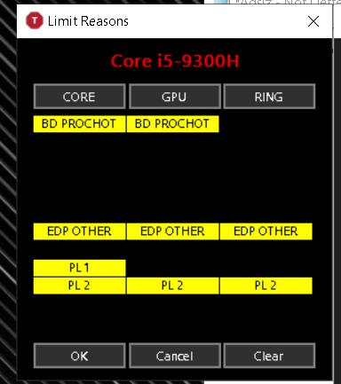

Hocam vallaha özür dilerim Clear'a bastım diye hatırlıyorum basmamışım. Bir spike hücum atıp SS aldım.

Hocam cleara basmadığım için bd prochot gözükmüş. Şimdi ben bu dediklerinizi yapayım mı yapmayayım mı?
