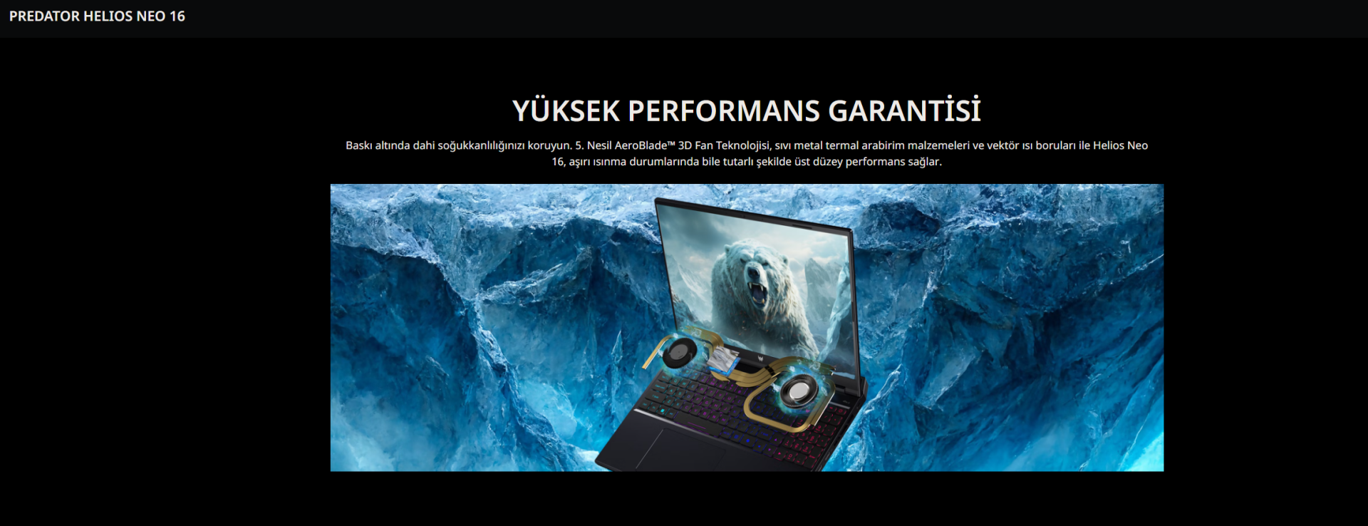

Laptopta sıvı metal var zaten neden macun sürsün?
Eki Görüntüle 2455061
Yüksek fan devrinden fanlarda topak tozlar oluşmuş olabilir onları temizledikten sonra yapabileceğin hiçbir şey yok stok olarak sıvı metalle gelen bir laptopa. Laptopu test eden farklı kullanıcılar da benzer sonuçları alıyorsa zaten bu şekilde çalışması için tasarlanmıştır. Çünkü soğutma anlamında sıvı metalin üstüne koyabileceğin bir şey yok zaten.
Laptopta sıvı metalin halihazırda mevcut olduğunu bilmemek benim hatam, tüm laptoplar için genelgeçer bir öneri yaptım. Bu laptop spesifiğinde temizleme ve taban yükseltme dışında çok yapacak bir şey yok evet. Bu arkadaş konusunda pad önerim faydasız olabilir ama bu 95-100 derecelerde oyun oynuyor olmanın problem olmadığı anlamına gelmiyor. Haklı ve haksız taraflar anlaşıldıysa saygılı tartışma için teşekkürler.
