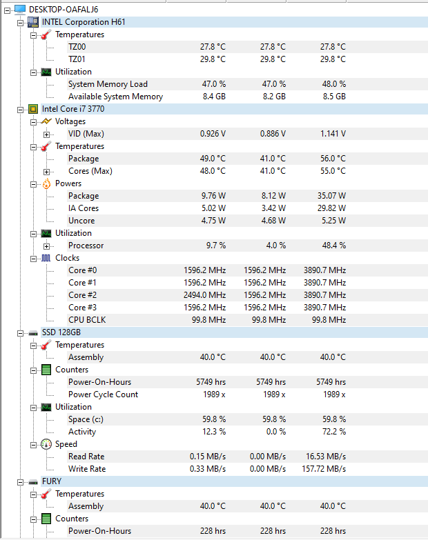

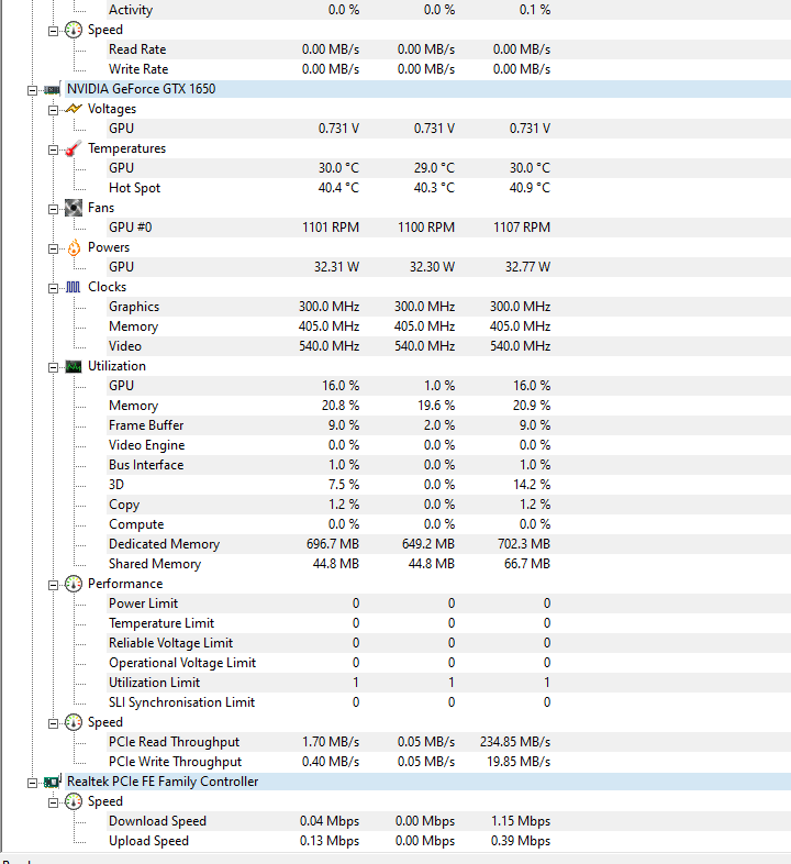

Hocam tarayıcılardada ufak bir takılma oluyor sıcaklık değerleride %80 %100 falan değişiyor bazen sıcaklık değeri iniyor.
Ethernet/wifi kartınızda sorun var mı? Bir de hocam sıcaklık değerleri %80 %100 derken orasını anlamadım. Benim dediğim derecesi, HWMonitor veya AIDA64 ile bakabilirsiniz.
Darboğaz falan yok arkadaşlar :) GTX1650 çok güçlü bir kart değil. i7 3770 eski de olsa bu kartı bekleyebilir. Sıcaklıklar normal mi emin misiniz? MSI Afterburner ile oyunlarda sıcaklık değerlerini bir kontrol edelim.
Hayır hocam Ethernet'le bir sorun yok düzgün çalışıyor sıcaklık değerini de işlemciden bahsetmiştim
HWMonitor de şöyle şekilde.

Bu sıcaklıklar galiba boştayken. Bize oyun içi değerler lazım. MSI Afterburner kurup oyun içinden veri verebilirsiniz.

Çok garip hocam, sıcaklık değerlerinizde sorun yok. Psunuzu değiştirdiniz fakat donmalar oluyor. Darboğaz desem olamaz çünkü 2. nesil i7 ile o kartı kullananlar gördüm.
