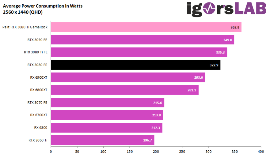

3080 Ti alsında patlasın elinde kart 3080 Ti kendi basina 400 500wlari buluyor nereye alıyor?

4K da bile 350W zor görüyor ki kart 2k kartı hocam nerede 400 500 watt.

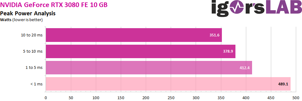

600W PSU ile nasıl kullanacak dostum onu da geçtim %99 ihtimal çevirici lazım olacak sakat iş. Psu verimliliğine vurunca tam yukte sistem çöker

Eki Görüntüle 2582092
Eki Görüntüle 2582093
İşlemci 60W ekran kartı 350W kullansa diğer bileşenlerle beraber 600 bulmaz bile Total güç kullanımı. Hadi attığınıza göre 400'den hesaplasak gene 600 bulmaz. Daha güçlü bir işlemciyle kullanamayabilir fakat 12100 ile 600W yeter darboğaz yer işlemciden kaynaklı fakat ona da yapacak bir şey yok. çeviriciye ihtiyaç olabilir ama o da çözülemeyecek bir problem değil.

600W tamamini vermiyor ki PSU :D?
12v kanalindan vereceği deger tas catlasa 3070 Ti icin yeter.
