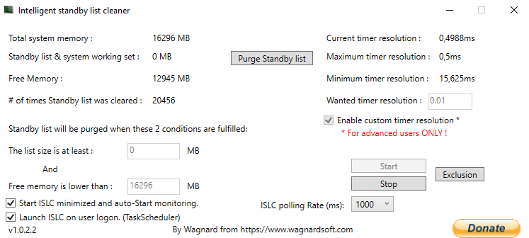

ISLC ve benzeri yazılımların önbelleği temizlemesi performansı arttırmaz, aksine düşürür. Sistemin önbelleği temizlendiğinde sistem tekrar önbellek oluşturmakla uğraşır ve bu işlem kısır döngü halinde devam eder. ISLC siler, Windows tekrar oluşturur vb.
O yüzden tavsiyem; ISLC'yi kurmak ve sadece "Current timer resolution"ı manuel olarak 0,5 ms'ye ayarlamak. Windows'un tepki süresi birazcık daha arttığından fayda sağlıyor.
Aşağıda benim kullandığım ayarlar mevcut:
"The list size is at least" kısmına toplam belleğin 1 MB düşüğünü, "Free memory is lower than" kısmına da 1 MB yazın. "Enable custom timer resolution"ı seçip, "Wanted timer resolution"ı da "0.01" olarak ayarlayın.
Son olarak da sol alttaki kutucukları işaretleyin ve start butonuna basın. Kutucuklar işaretli olduğu sürece sistem açıldığında yazılım açılacak ve hep arkaplanda otomatik çalışacak. (y)
Hani sizin şu MB kısımları var ya, 16296 falan yazıyor, onu neye göre ayarlıyoruz?
Sistemdeki RAM miktarına göre. Yazılımı açtığınızda "Total System Memory" kısmında sistemdeki RAM miktarı yazıyor.
Mantık şu: Önbelleğin temizlenmesi için sistemde iki koşulun da gerçekleşmesi lazım.
1. The list size at least: Önbellek listesinin ulaşması gereken miktar koşulu.
2. Free memory is lower than: Boştaki bellek miktarının düşük olması gereken değer koşulu.
İkinci koşula bir örnek vereyim. Mesela o değeri 2048 olarak girdiniz, bu durumda önbellek listesi dolmuş olsa bile boştaki bellek miktarı 2048'den az kalmadıysa temizleme olmaz.

Bende 8 GB RAM var, benim o kısımlara ne yazmam gerek?
İki değere de 4096 girmek iyi olabilir. Bu durumda; Önbellek listesi 4096'a ulaştığında, boştaki RAM miktarı 4096'dan az olduğunda yazılım temizleme işlemini yapacaktır.
İki koşul da gerçekleştiği takdirde yani.
Tabii bu yazılım sistem performansını arttırmaktan ziyade daha çok düşürüyor. RAM'in önbellek biriktirmesinin bir sebebi var. Siz o önbelleği temizlediğinizde sistem tekrar tekrar önbellek oluşturuyor zaten. @Salim23
