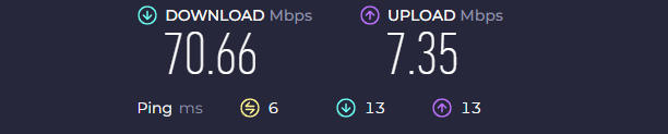

İnternet hızı düşürüldü
Böyle hocam.

Dediğim gibi port değişikliği yapmışlar ve şansınız varmış güzel port vermişler. Size ulaşan maksimum hız 89 Mbps hocam.
Eğer 4 kişi interneti rahat kullanmak istiyoruz derseniz, 100 Mbps'lik pakete de geçiş yapabilirsiniz. Hız testinde 85 Mbps değerini görebilirsiniz.
100 Mbps download için 20 Mbps upload hızı veriyorlar. Uygulamadan bakın, eğer çok bir fiyat farkı yoksa 100'lük pakete de geçebilirsiniz.
Tamamdır hocam teşekkür ederim bilgilendirmeniz için, kontrol edip uygunsa 100 Mbps`lik pakete geçebilirim.
