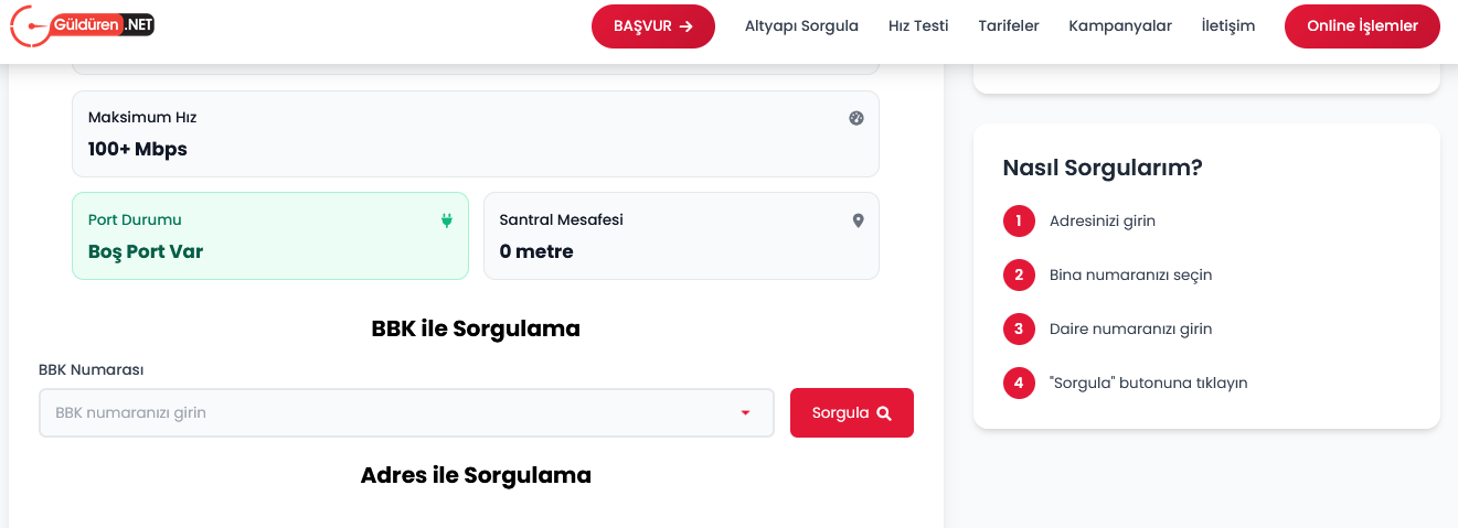

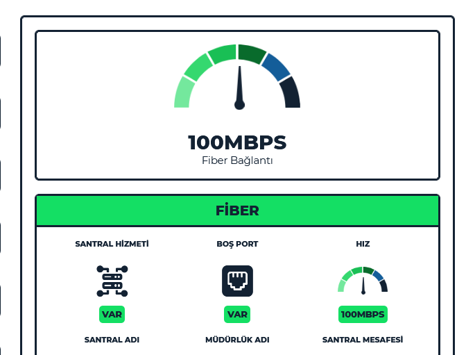

50'lik pakette 53-55 alıyorsanız çok yüksek ihtimalle altyapınız FTTH (eve kadar fiber) dediğimiz türdür. Bu altyapıda da 1 Gbps'e (yani 1000 Mbps'e) kadar hız alabilirsiniz. Ama tabii önce bunu bir netleştirmek lazım. Aşağıda linklerini paylaştığım servislerden altyapı sorgulaması yapıp sonuçların ekran görüntülerini paylaşabilir misiniz?

Bu sonuçları verdi o siteler hocam. Kullandıgım modem Zxhn H298a v1.0, TTNET'in kendi verdigi modem. Ben memleketde ASUS DSL N14u ve ASUS DSL N17u kullanıyordum. Mersin'de o modemi kullanmayacagımı söyleyip, bu modemi zorla sattı TTNET bana :)
Bir de şu an kullandıgım paket 50Mbps'ye kadar limitsiz yalın fiber paketi olarak geçiyor.

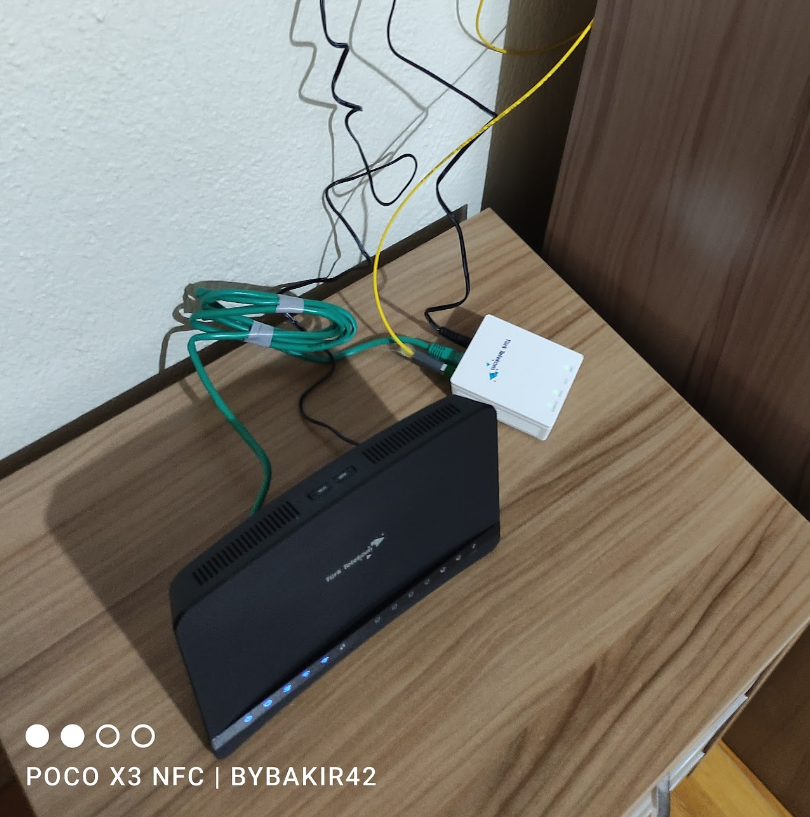

Modeminizin yanında resimdekine benzer minik bir kutu daha varsa 1000MBPS'e kadar, yoksa ve eve direkt Ethernet kablosu geliyorsa 100Mbps'e kadar hız alabilirsiniz.

O kutu yok maalesef, direkt kablodan modeme giriyor. Fazlasına zaten ihtiyacım yok, 100ü sorunsuz alabilir miyim benim derdim o hocam şu an :)

Altyapınız fiber, FTTB (Fiber To The Building) diye geçiyor. Binaya kadar fiber, dairelere ise CAT5/CAT6 ile dağıtılıyor. 100Mbps alabilirsiniz TT altyapısındaki bütün firmalardan.

Yukarıda arkadaşımızın da dediği gibi altyapınız FTTB-Eth dediğimiz tür. Bu altyapıda 100 Mbps alabilirsiniz.
