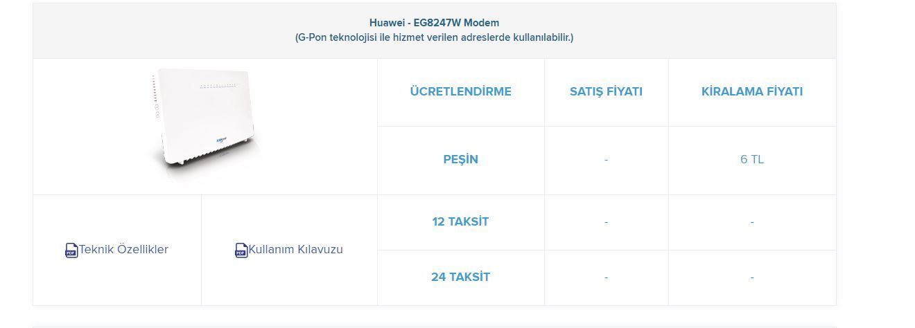

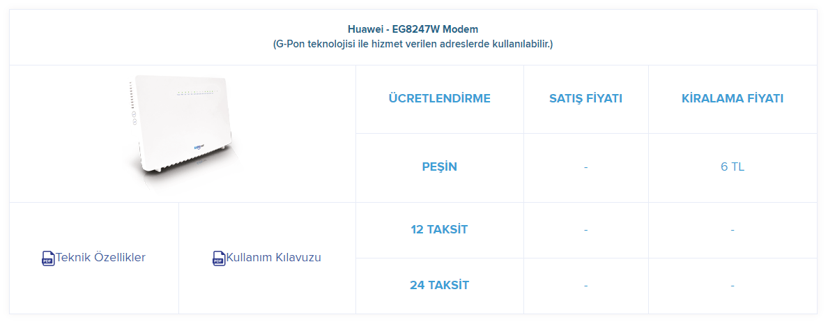

Huawei EG8247W kullanıyorlarmış FTTH için.

FTTH/GPON sisteme ait ankastre fotoğrafı bulamadım ama verdikleri modemi sitesinde buldum. Hem ONT hem router görevi görüyor galiba.
