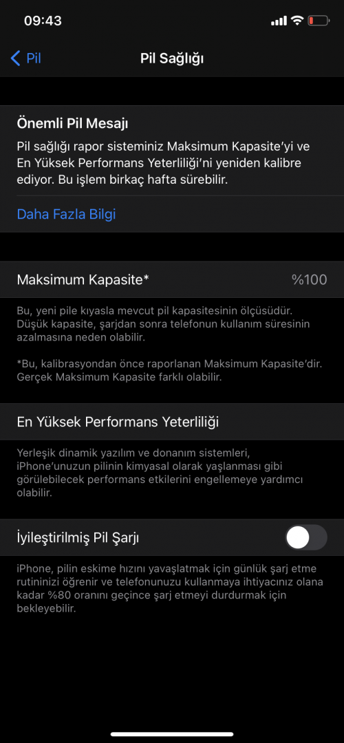

En üstteki uyarıyı veriyor bir de.

O ayarı kapattığım halde %80 de kalıyor başka bir ayar yapmalı mıyım?
Tamam onda bişey dememiş ki zaten , ayrıca şarjını 20 den aşağı düşürmemeye dikkat et oda pil sağlığını etkileyen bir etkenmiş
