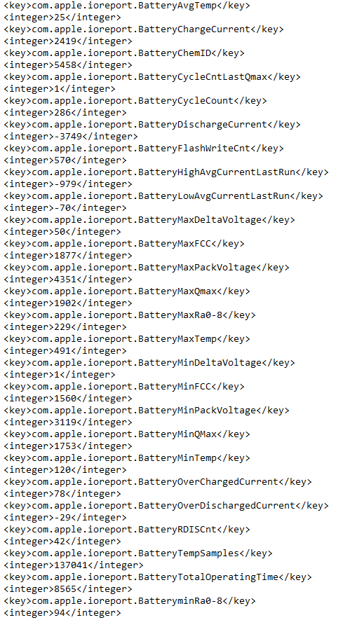

iPhone SE(2020) cihazımı 17 Haziran 2021 tarihinde aldım ve bugünkü pil sağlığı %93 ve şarj döngüsü sayısı 286. cihazımın pil değişimi için 500 şarj döngüsünün altında olup 80'in altında olması gerekiyor mu?

Üstteki arkadaşın dediği gibi istediğin zaman değiştirirsin fakat servise götürdüğünde eğer pilde bir problem görülmez veya ömrünü sağlıklı bir şekilde doldurdu ise ücretli yaptırırsın.

Kanka açıklıyım;
Sen servise gittin, servis baktı ve pil sağlığı 81 ama döngü 600, para ödersin.
Yine servise gittin, servis baktı ve pil sağlığı atıyorum 79 ama döngü 350, garantiden yapılır.
Ekleme: Senden veya kullanımdan kaynaklı olmayan, fabrikasal/üretimsel durumlarda da ücretsiz olur değişim.

Bataryanız şu anda garanti kapsamındaki değişim kriterlerini karşılamıyor.
Garanti süresi içerisinde 500 döngüyü geçmemiş olmasına rağmen pil sağlığı %80'in altına düşerse ücretsiz değişir. Onun haricinde ücretli.
