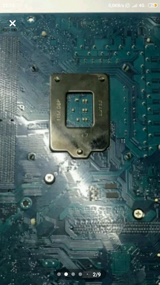

Merhaba. İkinci elden bir anakart buldum, alacaktım fakat anakartın işlemci pin yuvasının arkasındaki metalde hafif kararma var. Bu anakart ısıl işlem görmüş müdür diye şüpheye düştüm. Görselini yükledim, anlayan arkadaşlar bir yorum yapabilirse sevinirim.

Eski bir anakart ise oksitlenmeye bağlı olarak kararmış olabilir. Isıl işlem görmüş ise de en fazla soket değişmiştir. Çok problem değil. Isıl işlem görmüşe de benzemiyor. Görseydi PCB'de de kararma, sararma vs. olurdu.
LGA soketlerde pinlerin eğilmesi durumunda soket değişir. İleride sorun çıkarma ihtimali (düzgün ve güvenilir bir yerde yapılmadığı takdirde) olabilir. Sonuçta sonradan yapılan işlemler fabrikadakiler kadar iyi olmayabilir (yapılan yere bağlı). Düzgün yapıldığı takdirde performansta da sorun olmaz. Ancak yine de bir sorun soket değişimi yapıldı mı diye. Bana göre anakart eski olduğu için kararmış.
Tamamdır hocam çok teşekkür ederim.
