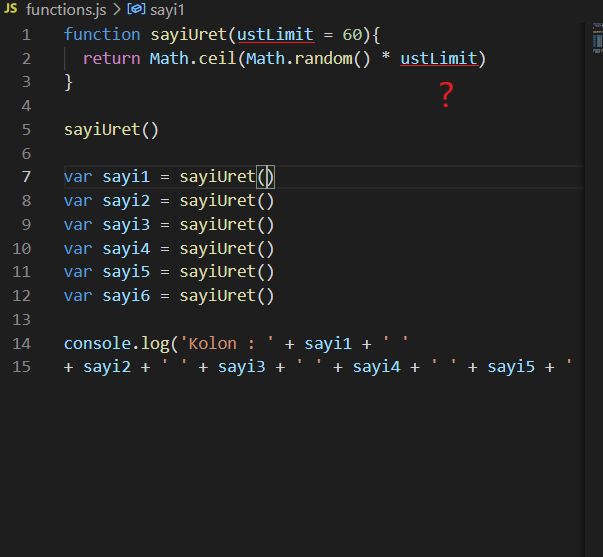

Merhaba, fonksiyonlarda parametre belirtirken kod içinde tekrardan parametreyi neden kullanıyoruz, neden çarpıyoruz, amacı nedir?

Math.random() ile 0-1 arasında rastgele bir sayıyı çekersin. Bunu bir sayıyla çarparsan o sayıya kadar olan miktar çekilir. Mesela 60 yazmışsın orada. Bu da 0-60 arasında sayı çekimi yapacağını gösterir.
Eğer çarpma yapmazsan 0-1 arası bir sayı çekeceksin.

Kısmen doğru. Oradaki 60, parametre boş geçilirse (undefined) atanacak değer. Yani varsayılan değer.
Eğer sayiUret() yazılırsa 0-60 arasında sayı üretir. sayiUret(100) yazılırsa 0-100.

Doğru diyorsunuz, ekleme için teşekkürler. Oldukça basite inip herkesin anlayabileceği seviyede anlattığım için ufak ayrıntılara girmemeye çalışıyorum. Diğer konularda da fark etmişsinizdir zaten.

Anladım teşekkürler.
