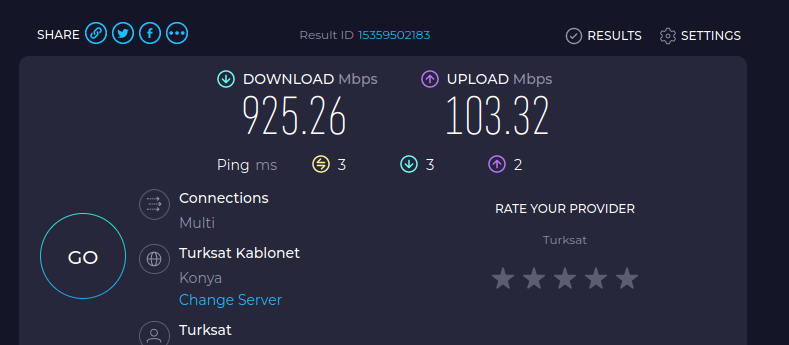

Hız konusuna gelirsekte hiçbir zaman eksik bir hız almadım 2mbps dışında o da hız profilleriyle alakalı yoğun saatler olsun her zaman aynı sonuçlar alıyorum sonuçlar şöyle:
Sonuca gelecek olursak modemi performans olarak gayet iyi sadece arayüzünde çok fazla ayar yok QoS ve benzerleri hız ping konusunda hiçbir sıkıntı yaşamadım 4 aydırda internet hiçbirkere bile kesilmedi Kablonet'te herkesin dediği paket kaybı konusunada gelirsek ben Valorant oynuyorum akşam saatleri dahil hiç paket kaybı sorunu yaşamadım hizmetten memnunum 100/20 pakete 285TL ödüyorum, bu konu umarım almayı düşünen insanlara yardımcı olmuştur hepinize hayırlı günler dilerim.

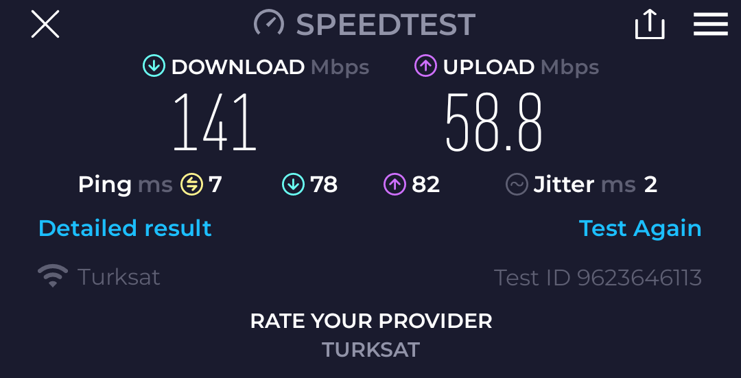

Huawei EG8147X6 modemin 2.4 GHz 40 MHz Wi-Fi hızı çok iyi:
(Telefonum en fazla AC600 desteklediği için 5 GHz hızını test edemiyorum, telefon darboğaz oluyor.)
