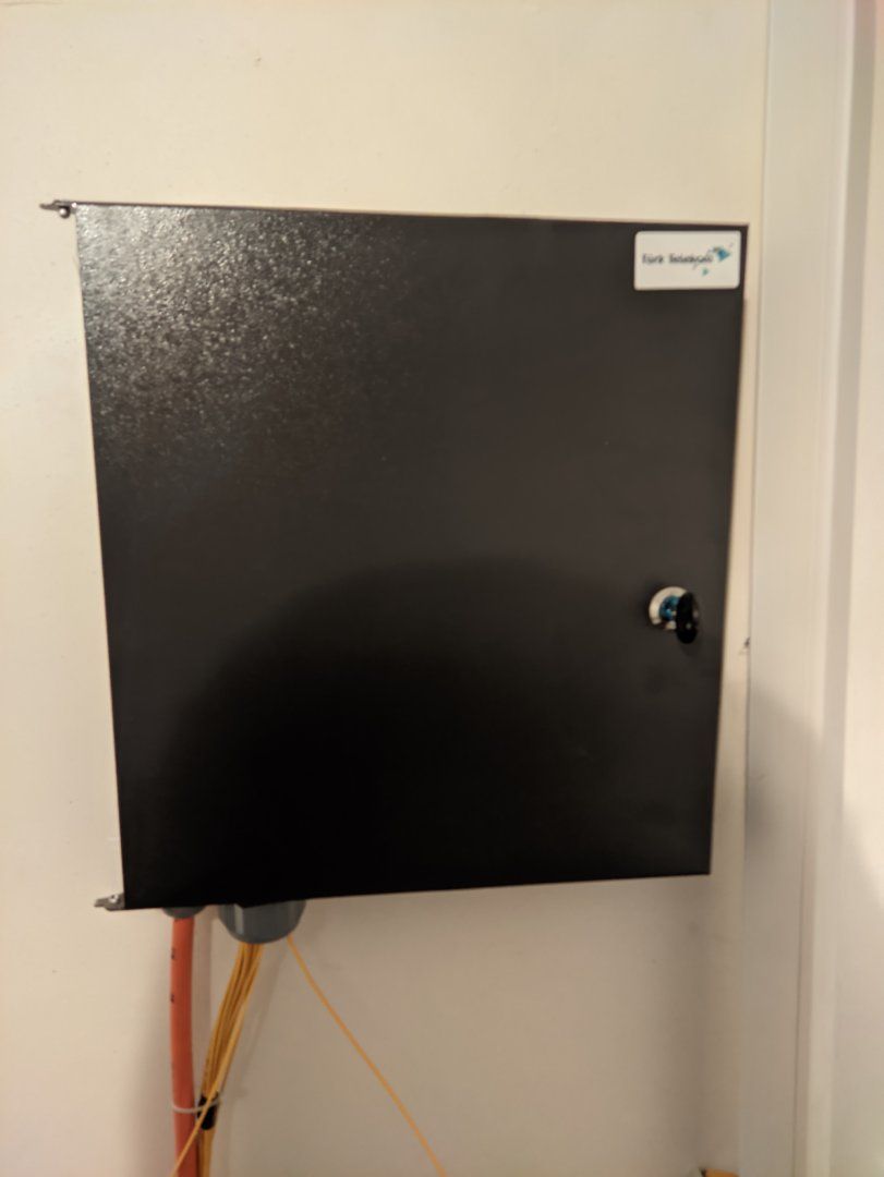

Merhaba, apartman girişinde görsellerde yer alan fiber kutu bulunmakta. Bununla birlikte Kablonet kutusu da bulunmakta. İki kutuya da dışarıdan ayrıca kablo gelmekte. Yetkililer ile görüştüğümde fiber altyapınız yok dendi. Ufak kutunun ne işe yaradığını ve fiber kutusu ise nasıl kullanabileceğim hakkında yardımcı olur musunuz?

İlk fotoğraftaki siyah kutu TT'nin fiber kutusu hocam. Son fotoğraftakinin üzerinde de zaten Kablonet yazıyor.
Kiminle görüştünüz bilmiyorum ama TT yetkilileri "fiber yok" dediyse henüz aktif edilmemiştir.
Bu 2 adresten altyapı sorgulaması yapın. Aktifleşince fiber sonucu çıkar.
Fiber kullanmak için ise TT'ye veya onun altyapısını kullanan herhangi bir firmaya (Millenicom, Netspeed... vs) başvuru yaptığınızda kuruluma gelirler. O küçük siyah kutudan dairenize ince bir fiber kablo çekilir. İnce fiber kablo daire içinde ONT dediğimiz cihazda sonlandırılır. ONT'den çıkan CAT kablo da fiber modeme bağlanır. Böylece fiber altyapıda hizmet alınmış olur.

Sağdaki küçük cihaz ONT, soldaki büyük olan ise halk ağzında fiber modem olarak geçer. Fiber kutusundan gelen ince fiber kablo, krmızı ile işaretlediğim SC konnektör vasıtasıyla ONT cihazına giriyor. Oradan da CAT kablo fiber modeme bağlanıyor.

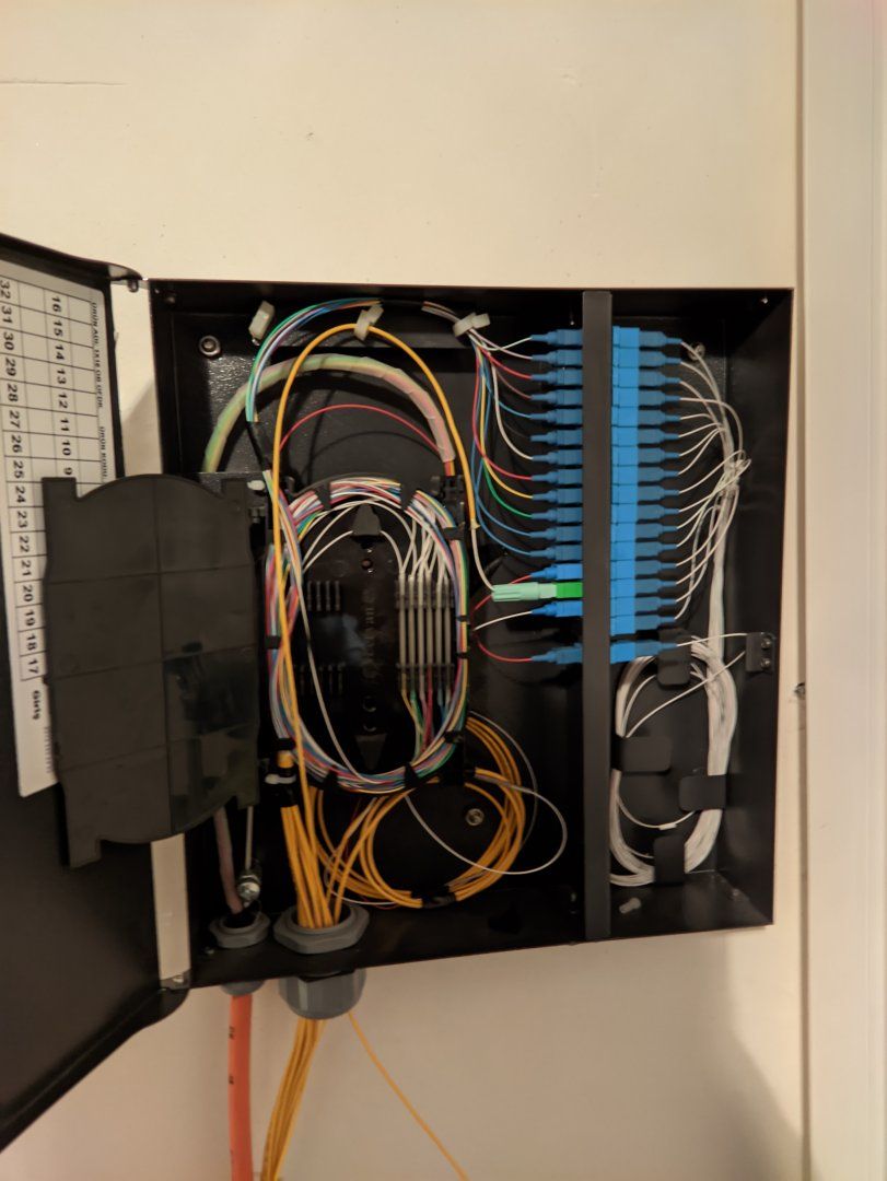

Türk Telekom fiber kutusu:

Bir de TurkNet ile sorgular mısınız? Belki kendi altyapıları olabilir. Türk Telekom'un fiber kutuları bundan daha geniş oluyor.

Ayrıca dikkatimi çeken bir nokta var: kutunun bağlantısı yapılmamış sanırım. Fotoğraftan gördüğüm kadarıyla söylüyorum bunu. İçerisi zaten karman çorman. Normalde şu kırmızı ile işaretlediğim konnektörlerden birinin yeşil ile işaretlediğim mavi porta girmesi lazım:
Dikkat edin, yeşil işaretlediğim port alttaki dip dibe duran portlardan biraz ayrık duruyor. Yani alt taraftaki 8 port dip dibe iken bu port onlara göre biraz daha yukarıda. İşte bu porta ana hattan gelen sinyalin girmesi lazım. Sonra da o sinyal PLC dediğimiz ufak bir metal çubuk şeklindeki prizma vasıtasıyla diğer portlara dağıtılacak. Dairelerden gelen kablolar da o mavi portlara girince daireye kadar fiber sinyal iletilmiş olacak. Fiber dağıtım kutusunun çalışma prensibi bu şekilde.

Bir de Türknet ile sorgular mısınız? Belki kendi altyapıları olabilir. Türk Telekom'un fiber kutuları bundan daha geniş oluyor.
Yok hocam Turknet genelde havai fiber dağıttığı için GigaFiber kutusuna da tek kıl çekiyor. Oysa konuyu açan hocamın attığı fotoğraftaki kutuya kalın turuncu kablo (yanılmıyorsam 4 core) giriyor. Ki zaten GigaFiber kutusunun üzerinde de afiş oluyor. Bakınız:
Ayrıca fotoğrafını attığınız TT fiber kutusu 32 portlu olduğu için geniş. Konuyu açan hocamın kutusu 8 portlu. Dolayısıyla size daha dar geldi.
