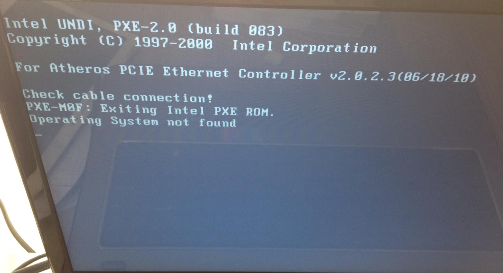

Arkadaşlar öncelikle hep yazıldığı için en başından söyleyeyim evet Kali Linux çok kullanışlı değil (hatta hiç kullanıışlı değil). Windows 10 sistemimi sistem geri yükeleme sonrasında açtıktan sonra görev yöneticisinden istemeden explorer.exe'yi durdurmuştum. Haliyle ekran gitti ben de bilmediğimden uygulamayı tekrar çalıştırmayı, tabii direk PC'yi güç düğmesinden kapattım. Açılırken Recovery için oluşturduğu Boot menüsünden başlatıyor ama kurtaramadım. İçindeki dosyaları Kali Linux sayesinde kurtardım onda sorun yok ama yakınımda bilgisayarı olan biri yok ve ben Boot edilebilir USB sürücü yapmak istiyorum. Ubuntu gibi sistemlerde oluyor sanırım ama Kali Linux'da bir türlü yapamadım. Zaten kendi ISO yazdırma yeri yok. Balena echter denedim onda da ISO seçerken bu Boot edilebilir bir dosya değil veya sisteminiz yapamıyor falan yazıyor. Sorunun ISO'da olduğunu da düşünmüyorum çünkü 2 farklı kaynaktan yükleyip denemiştim. Onun dışında şuradaki bölümlendirmelerle mi ilgilidir sizce?
Son olarak da Kali Linux'da bunu yapabilmem için bir uygulama tavsiyeniz var mıdır? Bunu kesinlikle kendim yapmak istiyorum çünkü internetcafeciye sordum bizim kendimizin yapmamıza izin vermiyormuş kendisi 20TL'ye yapıyormuş. Kazık yemenin daha kolay yolları da var yani
