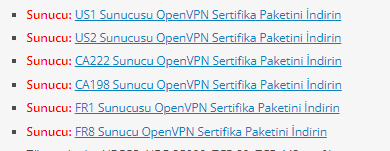

Onun yerine bu videoda anlatılanların tamamını yaptım ancak Firefox'a Google yazınca hiçbir şey olmuyor siyah ekranda kalıyor. Bunu daha önce de yaşamıştım sizce sebebi nedir?

Yeniden başlattım sonra sitelere girebildim. Ancak dnsleaktest.com' da konumum Erzurum olarak gözüküyordu(Erzurum'da değilim). Dediğiniz şeyleri yaptım
1.1.1.1, 1.0.0.1; şeklindeyken bu sayfa açılıyor.
alt alta veya yalnızca birini yazıncada yine Erzurum olarak gözüküyor.
(Ben Kanada server'ını yüklemiştim)
başka dns sızma (leak) test sitelerinde de Erzurum olarak mı gözüküyor ?
Direkt Google'da arama yapınca bu hatayı veriyor.
Hepsini denedim ama sonuç aynı
Fransa'yı denesem bunlar arasında belki olur bir de onu deneyeyim.

Bu arada şimdi aklıma geldi internete girmemesinin nedeni VPN değil DNS.
Dns'yi 1.1.1.1, 1.0.0.1; yaptıktan sonra böyle oldu.
Polonya genelde oluyor.
Şifreyi girdikten sonra "bağlantı tamamlandı" gibi bir şey diyor mu ? Demesi lazım bağlandıktan sonra
Tamamlandı diyor.
Windows 10-8 ve 7, Linux Kali ve Mint'de denedim. Hepsinde önce hız testi ve sızma testi yapıyorum. Nord Vpn henüz tek bir kez bile şaşmadı. Ekstra ayara ihtiyacınız yok. Terminalden çalıştırdığınız anda test yapabilirsiniz.
