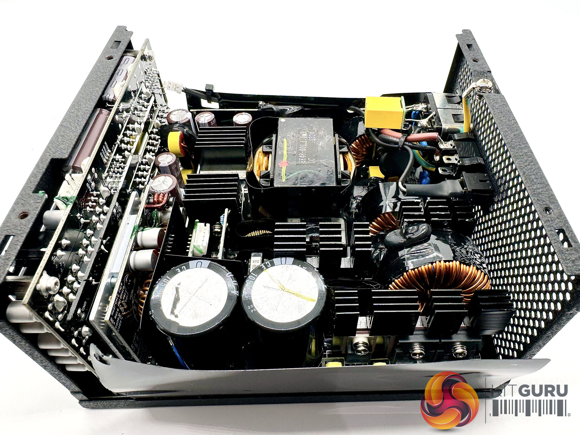

Enermax https://www.techpowerup.com/review/enermax-revolution-df-x-1200w/images/internal-6.jpg
Rajintek https://www.techpowerup.com/review/raijintek-ampere-1200-w/images/internals1.jpg
Enermax'ı almanızdaki etken bahsettiğiniz bobin sadece 1650W konmuş olabilir çünkü attığınız linkteki 1200W modelinde daha düşük bir bobin kullanılmış sanırım. Aynı watt değerine sahip Rajintek'de daha yüksek kapasiteli bobin kullanılmış.
Enermax rubycon 470 uf / 420 v mxe
Rajintek 560 uf / 450 v nippon chemi-con kmw series.
Son olarak fan akustiği konusunda rajintek çok övülmüş. Türkiye'de satılan enermax PSU ise revizyonsuz kronik fan sesi problemi mevcut.
Hocam çok detaylı elektronik işinden anlamam ama attığınız linkeri inceledim b- tier diye ürünün belli bir platforma oturttukları bir yazıyı göremedim, belki gözümden kaçtı.
Cratos daha düşük bir güç kaynağı olmasına rağmen neden a tier onu da anlamadım.
"Yapı kalitesine daha fazla dikkat edilebilir" yazısından kast nedir onu da anlamadım ürünün içindeki bileşenleri yerleştirilmesiyle alakalı mı bilmiyorum ama. Ürünün içini gözle inceleseniz bile Rajintek'in pasif soğutma konusunda çok daha iyi olduğu anlaşılabilir.

Ampere serisinin b- olmasının nedenini otp korumasının amaçlandığı gibi çalışmadığı ve 200°C'den daha fazla bir sıcaklığa ayarlanması olarak belirtilmiştir.
Yine cybernetics üzerinden bakıldığında cratos ses seviyesi a- iken ampere standart ve dfx 1650 modelinin standart++. 1350 ile 1650 fanları aynı.
Cratos'a gold verimlilik verilmişken, dfx platinum verimlilik.
Kapasitörü ise 1650w olanda ki gibi değildir ama yine japon kapasitör var.

Pasif soğutma konusunda 1650w olan model:

Aynı yer FSP Vita GM 1000w modelinde 140°C heat sink. Over Temperature Protection ayar eşiği o kadar yüksek ki amacına uygun değil diye notunu kırmışlar. Okul bölgesinde 30 km/s olan hız sınırını, otoyol gibi 120 yaparsan çok saçma olur. Durum buna benziyor.
Fan profilinden şikayetçi olanlar var, devreye girip çıkıyor diye. 1350 olan modelinde en fazla 35dB ses duyarsın (İki modelin fanları aynı)
Ampere 750w civarından sonra +40dB,
Cratos ise 820w civarından sonra 35dB ve 1000w'tan sonra 40dB kadar ses duyabilirsin
Yani aslında güç kaynağına yuklenildiğinde Enermax almal daha mantıklı. Daha düşük yüklenmede sürekli fanın devreye girip çıkmasından şikayetçi olanlar daha fazla.
