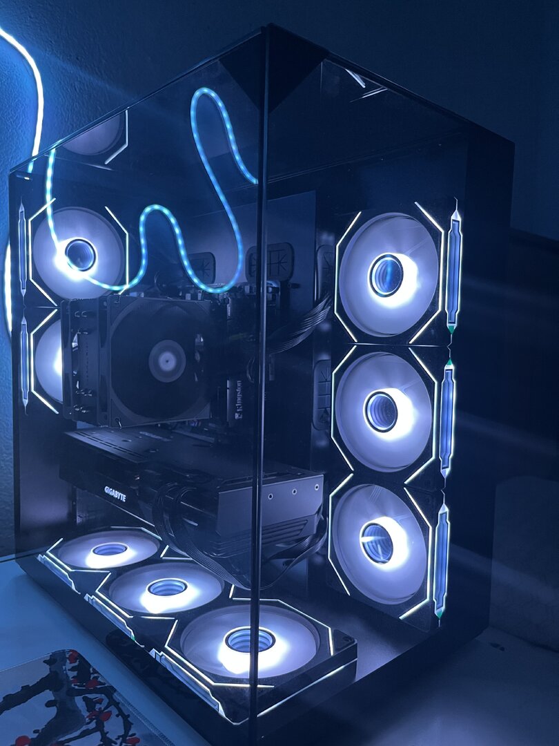

Görsel paylaşabilir misiniz? Sıvı soğutucu montajını nereye düşünüyorsunuz. Kasaya bir bakalım.
    125,4 KB · Görüntüleme: 10

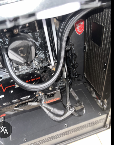

MSI MAG CoreLiquid A13 360 kasa fanım çok da iyi değil​
Sağ taraftaki 3 fanın yerine hocam.
Evet montajlayabileceğiniz tek kısım orası. Lakin fanları değiştirmenizi önermem. Ekran kartına alt kısımdan temiz hava vuruyordur. Lakin sistem bir tık kapalı duruyor. İçeride biriken sıcak havayı fanlar radyatöre vurabilir. Ve borulara bir hava teması olmayacak. Sıvı soğutucunun fanlarını, kasanın içine doğru değil, dışarıdan hava alacak şekilde takabiliyorsanız en doğru takım bu olacaktır. Yani radyatörün size bakan kısmı çıplak olacak. Eğer o şekilde bağlayamıyorsanız bir tık kötü olur.
