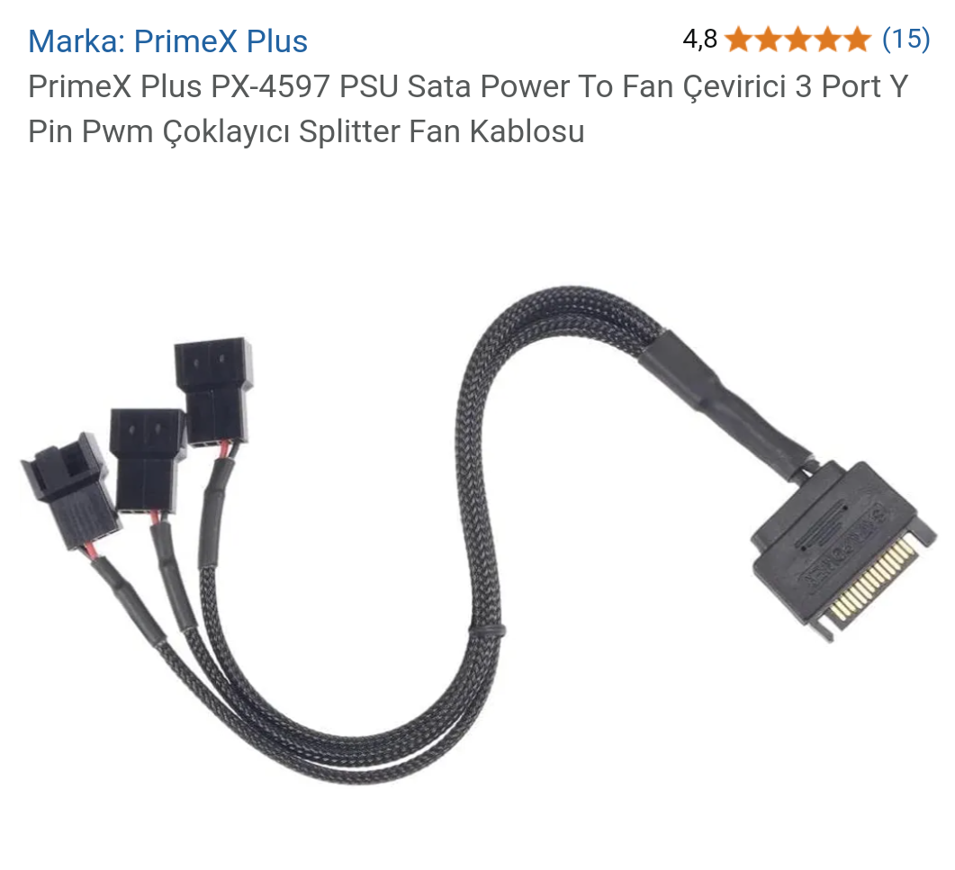

Anladım şimdi daha net oldu kral. aşağıya bıraktığım fan çoklayıcıyı al 4 fanın var 4 ünüde bağla, daha sonra o bana attığın anakartta işaretlediğin yere de kontrolcünün koblosunu bağlarsan tamamdır bu iş
bu da olabilir daha uygun fiyatlısı
Dediğin gibi yaparsam fanları bios ekranından kontrol edebileceğim değil mi? Şu fotoğrafta kırmızı daire içerisinde sağdaki fandan gelen pinleri kendinde toplayan SATA Power isimli aparat boşa çıkacak kullanmamıza gerek kalmayacak galiba değil mi?
Ayrıca şunuda sormak isterim. Bu paylaştığım linkteki kumandalı ürünü veya bunun gibi herhangi bir kumandalı ürünü kullanabilir miyim acaba?

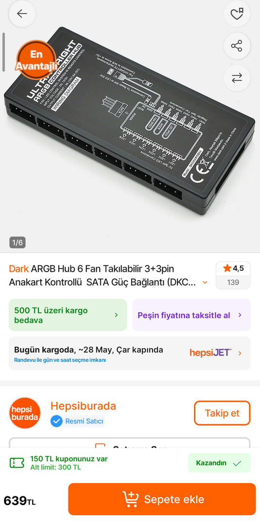

Kral çok yerinde bir soru sordun. eğer fanların rgb ise kumandalı bir rgb kontrolcü almalısın bu sayede anakartına bağlamaya gerek kalmadan kumandayla renkleri kontrol edersin. Fanların ARGB ise o zaman ARGB kontrolcü lazım buna dikkat etmen gerekir.
senin attığın örnekteki kontrolcü güzel çünkü hem fanları hem de rgbyi kontrol etmeye olanak sağlıyor ama o ARGB için olan model bence sana rgb lazım ondan emin ol
Seçeneklerin;
1- / fanları attığım kontrolcülerden biriyle kontrol et, rgb için ayrı kontrolcü al
2- / hem fan pwm hem de rgb kontrol eden bir kontrolcü al ( senin attığın gibi o güzel)
kontrolcü alırken rgb tipine dikkat etsen yeter
Bak ben bunu buldum baya güzel ve ucuz

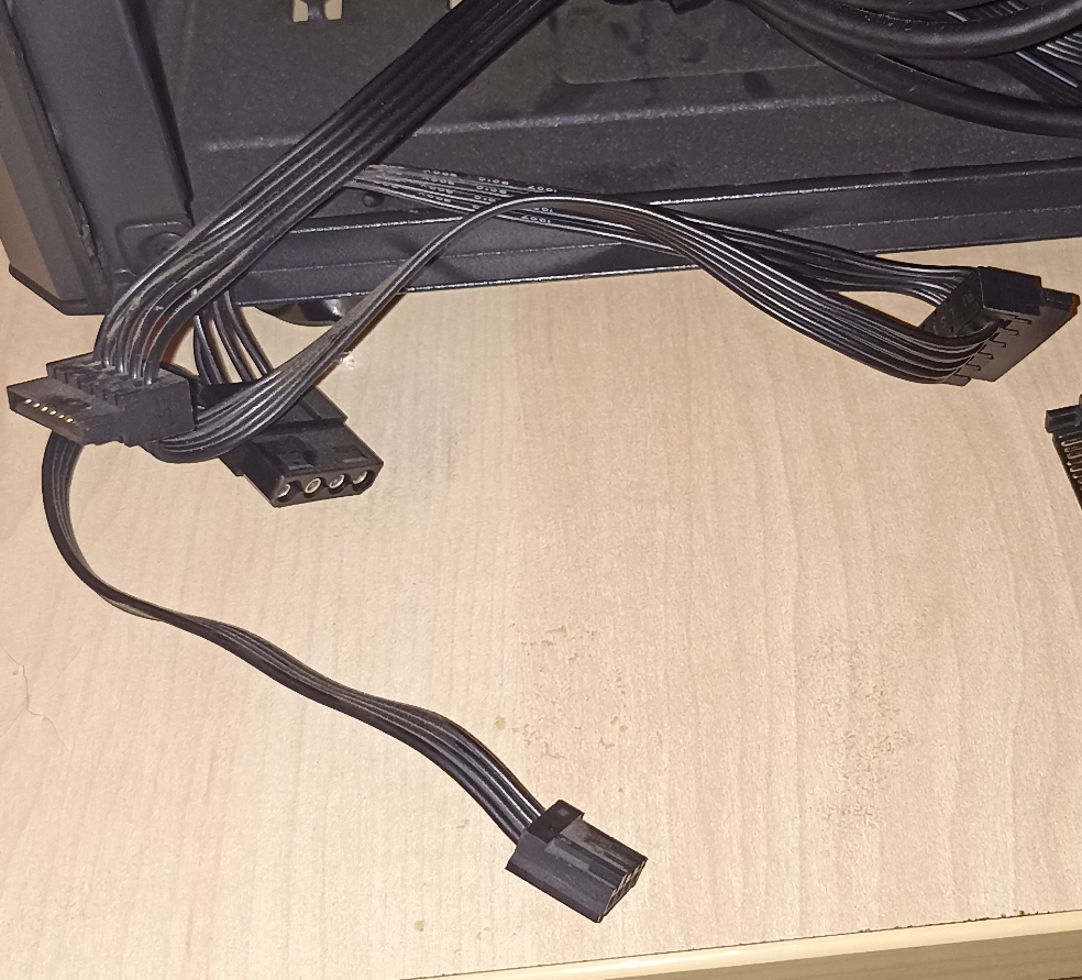

3 fana ait toplam 3 kablo başlığı var. İşte bu fanların başı aynen böyle bir aparatın üç ayrı küçük uçlarına takılı. Büyük ucu ise gönderdiğim diğer resimdeki dişi denilebilecek bir aparata bağlı. O aparatta PSU'ya gidiyor muhtemelen. Rgb'lere ve fanlara ait farklı kablolar yok. Muhtemelen ışıklar ve fanlar aynı kablo ile çalışıyor.
Seçeneklerin;
fanların rgb kablolarının resmini atma şansın var mı kral?
Ben şöyle olacağını düşünüyorum. Fanlardan gelen kabloları bağlı olduğu yukarda gönderdiğim 3 başlıklı aparattan çıkarıp o aparat yerine fanların kablo uçlarını uyumlu bir fan kontrolcüsüne bağlayıp ardından şu gönderdiğim resimde görülen psu'dan gelen kablo üzerindeki başlıklardan uyumlu birini kontrolcüye takmak.

O 3 fanı splitter (çoğaltıcı) kabloyla birleştirip sata güç kablosuna takmışlar. buna molex çalıştırma deniyor. yani fanlar maksimum hızda çalışıyor ve kontrol edilemez demek oluyor. yani kasa soğukken de sıcakken de tam performans çalışır. bu biraz ses yapar.
siz fanları kontrol etmek istiyorsunuz o yüzden yukarıda söylediğim çözüm yöntemlerinden biri uygulayabiliriz, bu sayede fan hızlarını kontrol ederiz fakat rgb için fandan çıkan rgb kablosunu görmem gerek onu da görürsem ona da bir kontrolcu ayarlarız bu işi çözeriz. Fan hızı ve kontrolünü şu an çözdük bilin, sırada rgb kontrolü var gibi düşünün.
onun için sizin şuna bakmanız gerekiyor ;
her fandan genelde 2 kablo çıkar: 1 tane fan güç kablosu 1 tane rgb kablosu o iki kablonun resmini atın
Fan hızı kontrolü için fanları kontrolcüye bağlayacaksınız, kontrolcüyü de bana bugün yuvarlak içine alıp attığınız cha_fan portuna bağlayacaksınız sata kablosuyle işiniz olmayacak yani

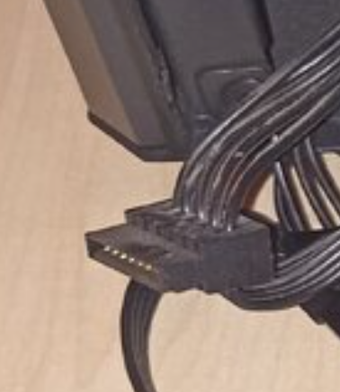

Fan'dan gelen kablonun ucu takılı olduğu soketten bir türlü çıkmıyor. Fan kablosunun ucunu koparırım diye korkuyorum. Bu kablo bu soketten çıkıyor değil mi?
Ayrıca kasanın içinden bir foto atıyorum. Her bir fandan tek bir kablo çıkıyor. Toplamda 3 kablo var. Uçları gönderdiğim resimdeki gibi. 3 başlıklı aparatlara takılmış. Her birini ayrı ayrı çıkarmayı deniyorum taş gibi. 😅

Çıktı sonunda. 3 delikli olan fana ait. Takılı olduğu sokette ise sadece 2 diş görünüyor.

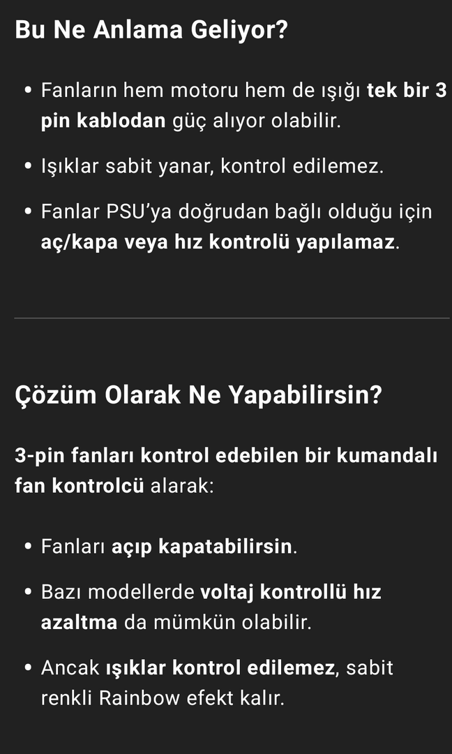

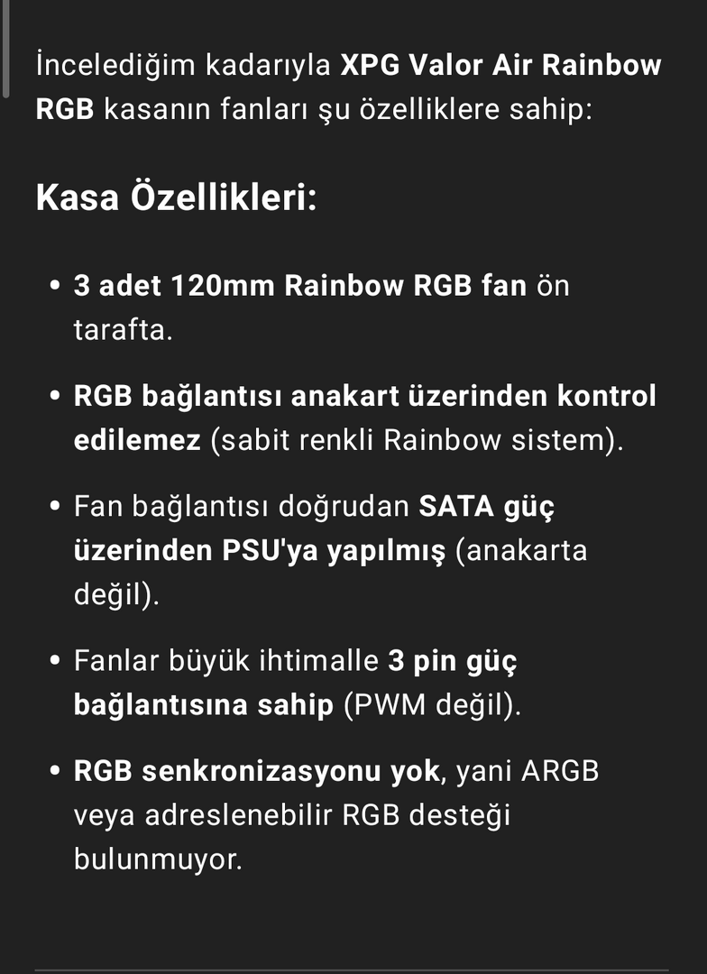

Evet, başka bir kablo göremedim. ChatGPT'ye de sordum şu yanıtı verdi. 😅 Ayrıca bir kaç uyumlu fan kontrolcüsü önerdi. Bu kafama yattı. Şimdi satıcıya sordum. Satıcıda onay verirse bunu sipariş eder denerim. 150 lirada kupon varmış hesapta. Bakalım satıcı ne diyecek.

Şimdi her şey net oldu, fanların rainbowsa üstat kontrol edemeyiz ama fan hızlarını kontrol ederiz.
