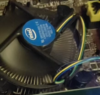

İyi aksamlar. Linki paylaştım. Bir şeyleri ters yaptık sanırım. Bayağı sert bir ses geliyor. Ekran kartını çıkardım ondan kaynaklı değil. İşlemci soketlerini tam oturtamadım diye olabilir mi?
Yeterince gerginse kablo ki buradan öyle gözüküyor çıkarır.
Kendi sistemimde de olmuştu kablo sürtmesinden kaynaklı böyle bir ses sorunu.
Gergin olup olmadığını bilmiyorum ama ben kablonun çarptığını göremiyorum bence fanın dönmesi ile soğutucu bloğunun titremesini düşünüyorum. Gerginliğinden böyle bu kadar güçlü olur mu bilmiyorum hocam. Ben sistemi ilk aldıktan 1 gün sonra olmuştu böyle bir ses ama böyle aralıksız değildi.
Fanın kendisi ile de alakalı olabilir tabii ki. Ben yanlış görmüyorsam bir tane kablo fana aşırı derece yakın bu yüzden de kablo çarpması olduğunu düşündüm direkt.
Hata sanki 4. kablo fanın altında gibi.
Eki Görüntüle 1712393
Kendi Intel stok işlemcim ile karşılaştırdım. Siyah kablo fan ile bloğun arasında kalmış gibi gözüküyor dediğiniz gibi. Haklısınız hocam.

İşlemci soğutucu kablosunu düzeltin öncelikle. Muhtemelen kablo çarpmıyor ama siz düzeltip sese bakın.
