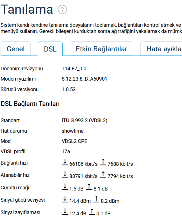

Merhabalar. Bu gün sizlere tam 1 yıldır süregelen ve beni canımdan bezdiren Keenetic modemlerde upload probleminin çözümünü sizlere yazacağım. Öncelikle şu problemi yaşıyorsanız uygulayın:
  1. Keenetic modem kullanıp da eğer upload değerleriniz 700 kbps civarlarında dolaşıyorsa ya da sinyalleri eksik aldığından upload hızınızı tam alamıyorsanız.
  2. KeeneticOS 3.7 ve üstünde böyle bir problemle karşılaştıysanız.
  3. Başka modemlerde bu problemi yaşamıyorsanız.
Öncelikle cihazın komut satırına erişmeniz gerekiyor. Bunu ise arayüze giriş yaptıktan sonra adres çubuğuna 192.168.1.1/a yazarak yapabilirsiniz. WebCLI arayüzüne eriştikten sonra ise aşağıda vereceğim kodları gireceksiniz. Öncelikle:
interface Dsl0 dsl dmt init "w dmt db tlb ff" komutunu yazıp Send Request seçeneğine tıklayacaksınız. Bu komuttan sonra DSL bağlantınız kesilecek ve yeniden bağlantı sağlayacaktır. Daha sonra arayüzü kontrol edin. Upload sinyalleriniz yeniden eskisi gibi olacak ve sinyalleriniz normale dönecektir.
Ancak bu verdiğim komut probleminizi çözmezse ve upload sinyalleriniz saçma sapan oluyorsa yine bu kez şu komutları sıra sıra girin:
interface Dsl0 dsl dmt init "w vd set tx 0
interface Dsl0 dsl dmt init "w vd set rx_b 0"
system configuration save
Bu yukarıda verdiğim komutları tek tek girip Send Request düğmesine basın ve çıkın. Upload sinyali probleminiz çözülmüş olmalı. Umarım benimki gibi problemi olup da çözülen olur. İyi günler dilerim hocalarım.
Ekleme: en başta verdiğim komut yüzünden bu kez download hızınız olması gerektiğinden az gelmeye başlarsa 2. verdiğim komutları uygulayın.
Konuda bahsi geçen komutlar KeeneticOS 3.9 sürümünde eklenmiştir. Eğer komutları kullanmak istiyorsanız KeeneticOS 3.9 ve üzeri bir sürüme sahip olmalısınız.
KeeneticOS 4.2 itibariyle arayüz yenilendiği için komut satırına artık 192.168.1.1/webcli adresinden ulaşılabilmektedir.

Yeni firmware yükledim upload 4 civarlarına kadar düştü.
Komutları uyguladım yükseldi.
Eski firmware göre bir miktar daha düşük oldu. Ama bence göz ardı edilebilir bir kayıp.
Çok teşekkür ederim yeniden :)

Hocam 2. komutlarda kökten düzelmesi gerekiyor. En başta verdiğim komutları başta uyguladığımda düzeldi sanıyordum ve düzelmiş gibiydi ancak tam upload kapasitesi gelmiyordu ve download kırpılmıştı. Modemi yeniden başlatın. Başta "system configuration save" komutunu girmediğimizden girdiğimiz komutu kaydetmemiş oluyor dolayısıyla eski değerlere dönüyor. Sonrasında verdiğim 2. kısımdaki komutları uygulayıp deneyin ve kaydetme komutunu girin.

İlk komuttan sonra değerler normale döndü. Sonra diğer 2 komutu da uygulayıp kaydettim.

Hocam 8 Mbps'i alabiliyor ancak hala sinyaller eksik geldiğinden ötürü daha ötesine geçemiyor gibi. En başta yazdığım komutun başına "no" getirirseniz yazdığınız kodu iptal ediyor. Diğer 2 komuta bunu yapmanıza gerek yok. Sistem ayar kaydetme komutunu girdikten sonra tam bir düzene binmesi lazım.
İşin garip tarafını yeni gördüm. Bazı kişilerde en baştaki komut ters tepebiliyor sanırım.

Hat sorunlu zaten benim. 8 üzerine çıkmıyordu. Şu anda eski firmware ile aynı sonuçlara geldi. ;)
Modemi sıfırlayıp sıfırdan kurulum yaptım hat değerleri bozulmadı ilginç.
Hocam sizin yaptığınız şey modemin başlangıç komutlarına birkaç kod eklemenizdi. Keenetic modemlerde başlangıç komutları modem sıfırlansa dahi gitmiyor. Bu kodları silmek için sadece yukarıda hangi kodları girdiyseniz başına "no" getirerek tekrar girin. Böylece başlangıç kodlarından bunu silmiş oluyorsunuz.
Anladım teşekkürler ben startup-Config ve default-Config dosyaları içinde görmediğim için ayarların gittiğini düşünmüştüm.

Başına "no" ekini getirirseniz kodları siliyor.
Bu kodlar KeeneticOS 3.7 ve sonrasında bazı hatlarda meydana gelwn DMT sürücüsündeki bir hatayı gidermede yardımcı oluyor. Bu hata olduğunda modem upload sinyalini ya - değerde hesaplıyor ya da eksik hesaplıyor. Bu yüzden 700-800 Kbps gibi çok düşük rakamlar alıyor.
