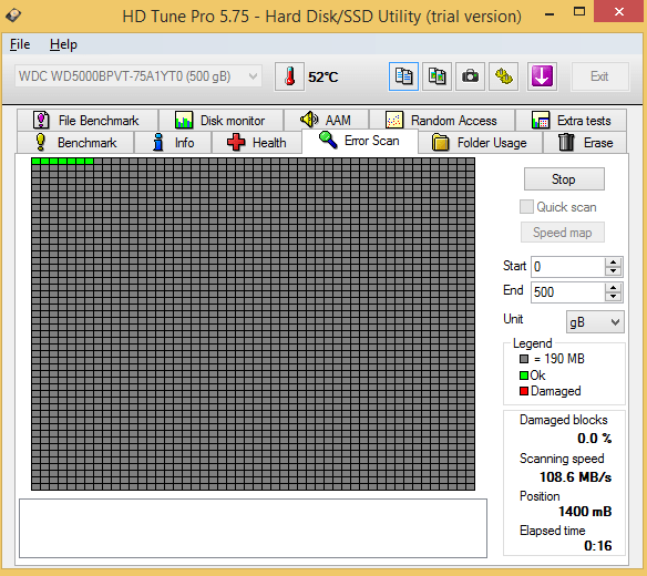

Merhaba, son 1 haftadır bilgisayarım da yavaşlamalar mavi ekran hatası alma, Google Chrome'de hay aksi hatası ve oynadığım oyunları indirememe ve WinRAR dosyalarını çıkaramamaya başladım.
Bu süreçte 6 kere format attım ama hiçbir faydası olmadı son çare olarak size yazıyorum. Minidump dosyalarını paylaşıyorum.
Sorun HDD'den olabilir diye düşündüğüm için Benchmark testi de yaptım.
    20,6 KB · Görüntüleme: 74
Dosya herkese açık değil, dosyayı herkese açık olarak paylaşın.
Fakat ilk bakışta sabit disk sorunu gibi görünüyor. Çünkü hız birçok yerde 1-2 MBps'ye kadar düşmüş. Ortalama olarak da 30 MBps görünüyor. Fakat yine de Minidump dosyalarını herkese açık olarak paylaşmadığınız sürece kesin bir bilgi elde etmek zor. Ancak KERNEL_DATA_INPAGE_ERROR hatası bozuk sabit diskten kaynaklı oluyor diye biliyorum.
Minidump.rar
buyrun.
Şimdi Minidump dosyalarını analiz ettim, sorun RAM kaynaklı gibi görünüyor. Zira birçok bellek kaynaklı hata var. Memtest86 ile RAM testi yapın ve sonuçları resim olarak paylaşın.
Ayrıca HD Tune programı ile Bad Sector taraması yapın (Error Scan ile, Quick Scan olmayacak) ve sonuçları resim olarak paylaşın. Bir de HD Tune Health sekmesinin resmini atın.

bad sector dediğiniz burası mı oluyor ?
Evet, Bad Sector taraması orası oluyor. Test bitince resim paylaşın fakat Memtest86 testini de unutmayın. Çünkü sorunun RAM kaynaklı olma ihtimali de yüksek.
